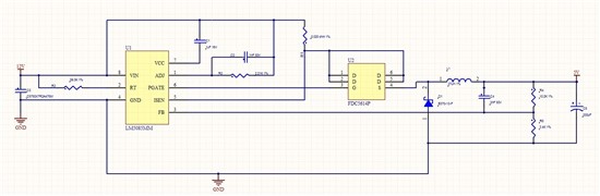

LM5085MM DC2DC输出不正常输入12V输出11.3V PGATE好像不工作
原理图如上,不知是那里有问题。
  • Hi
        请确认是否是MOS接反了?
        按照您的设计,采用P-MOS, D极接电源,因为体二极管使得MOS处于恒导通,故输出电压基本上是等于输入电压减去体二极管和sense电阻以及电感的压降),差不多就是11.3输出。
