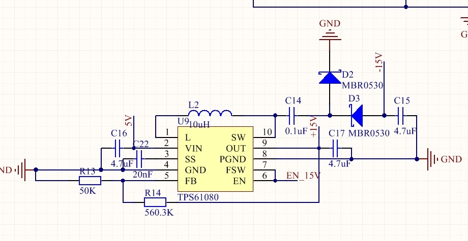

tps61080做正负输出电源,有时发热,找不到问题在哪
Other Parts Discussed in Thread: TPS61170
如图,按TPS61080手册上的电路做的板子,输入是5V,FSW和EN引脚是用的MSP430的IO引脚控制的,当EN高电平时,本来输出应该是±15V,实际输出为正负7伏左右,且芯片及电感发热严重,时间长后板子高温自动断电。
正负电源是给运放芯片供电用的,对电流要求不高,30mA以下足够。
同样的原理图做了几次板子,有两次可以用,
不发热,有两次发热不能用,不知道原因,请问有前辈给点建议吗?
因为板子对体积要求很高,请问还有别的芯片可以配合差不多少的元件达到±15V输出的吗?我找了好久tps61080这是体积比较小的了。
恳请赐教,谢谢!
datasheet里的电路:
我的板子:
  • Hi
        正压输出偏高,说明很可能芯片已经坏掉了,建议你更换芯片来确认。
        同时你的芯片哪里买的?  建议你在TI网站申请,或者找TI授权代理商购买。
  • 您好,理论输出应该是15v实际输出只有7V,应该不是芯片原因,同一批的几个板子都这样。芯片是找的代理商买的。
    请问您知道别的芯片可以用比较少的元件搭起来正负15伏输出的电路吗?
  • Hi
    你是电压偏低呀(之前以为是电压偏高), 建议你检查一下你用的电感,需要是饱和电流足够的功率电感,如果电感有问题,是会造成电感和芯片发烫的。
    这样正负电压,采用简单的升压芯片加chargepump来做是比较简单的,你可以选择更简单的升压芯片例如TPS61170之类。
