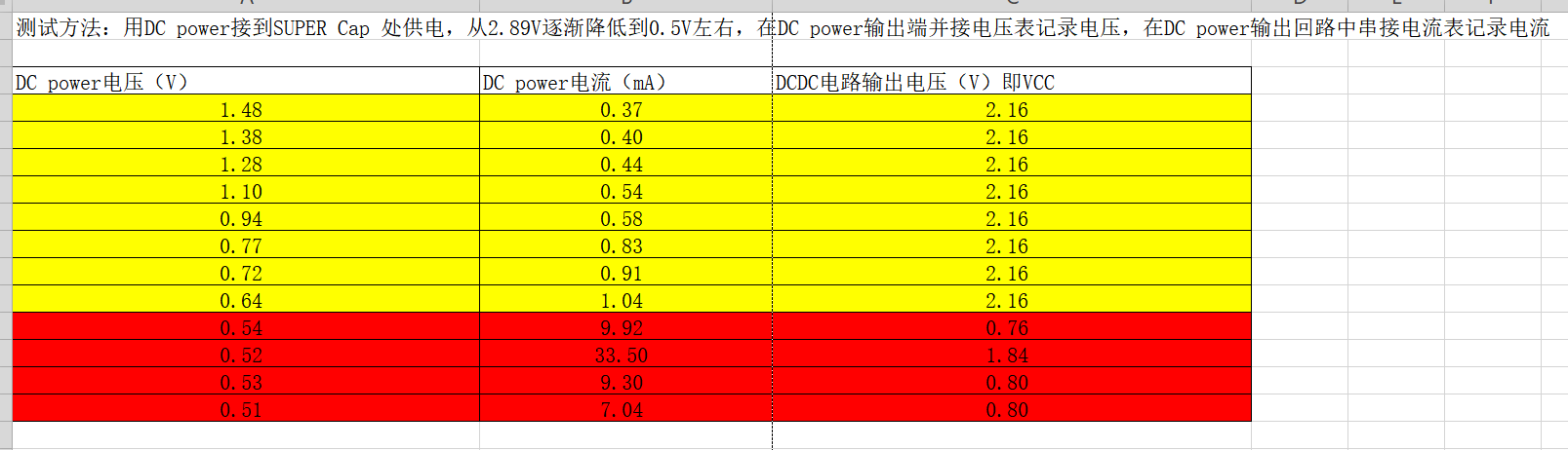

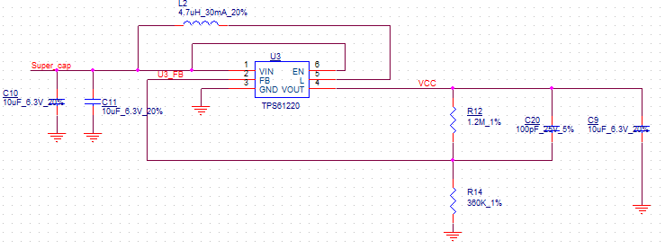

我使用TPS61220升压到2.16V,当输入电压降到0.64以下时,输入电流变很大,VCC输出仍然有电压,为什么会出现这种情况,TPS61220不在工作电压范围应该不工作,关断了,为什么会有输出,输入电流还会变大
