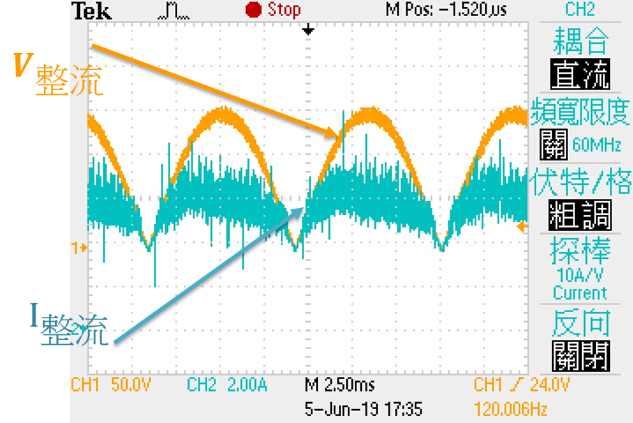

您好,我現在使用TI UC3854B 來製作PFC電路,目前配置如下:
輸入電壓:110V~240V
負載:約 200W
電感:使用0077932A7鐵芯,137圈,感值約為500uH(曾經使用過200uH,但狀況很糟糕)
開關元件:TPH3212PS
開關頻率:680K (最後量測出來的結果為360K—由CT電容電壓量測頻率而得,這是我第一個問題,CT電容值181pF,Rset值為10.5K,由操作手冊計算而得)
第二個問題為我使用AC交流供應器給予電源,在
使用Vac=110V時,PF值由交流供應器得知為 0.97,但觀測我的電流狀況,如下圖
使用Vac=220V時,PF值由交流供應器得知為 0.91,但觀測我的電流狀況,如下圖
我對量測到的圖形保有懷疑,也很想知道是甚麼樣的原因造成PF值有所差別
也想知道如何可以改善獲得更好的PF值,謝謝!
