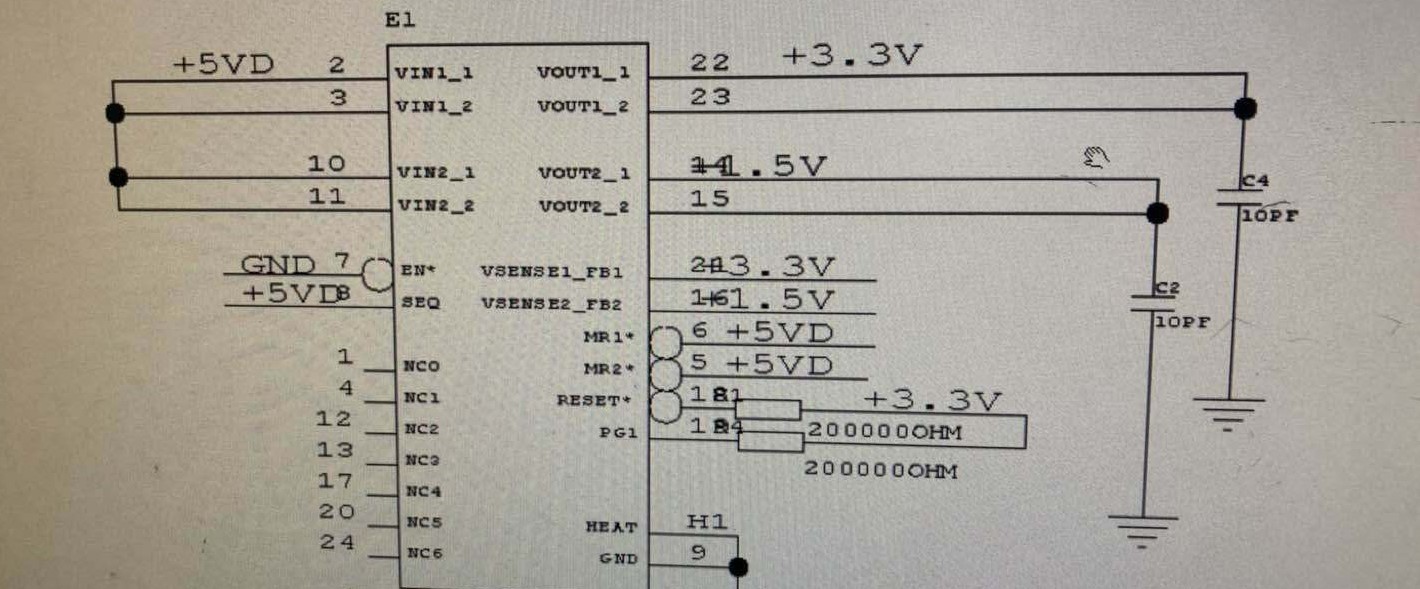

我正在使用TPS70348 ,原理图如下:

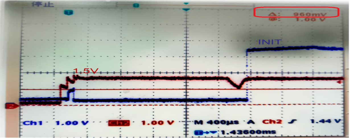

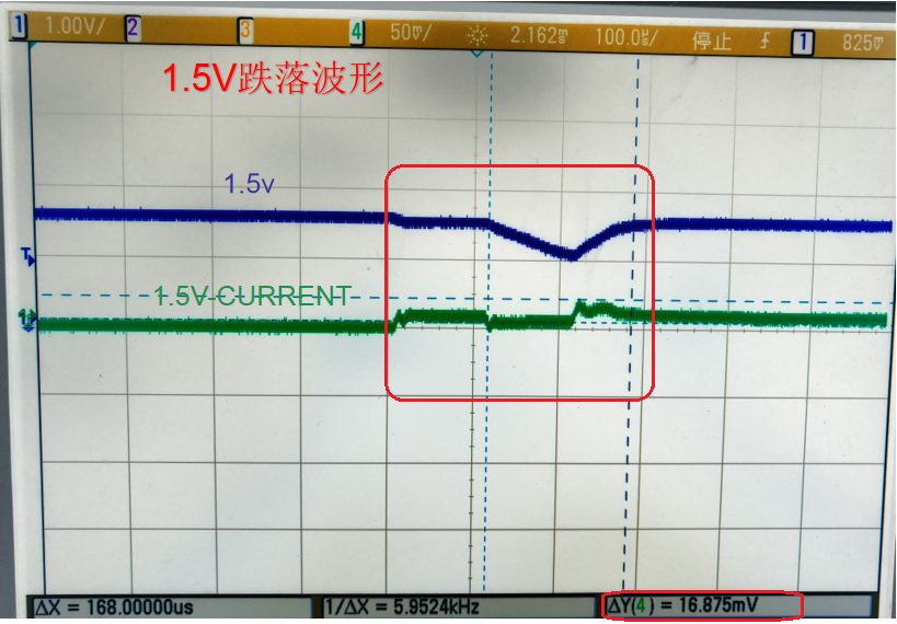

使用的时候出现了电压跌落,跌落的波形如下
一开始怀疑为瞬间出现了大电流,实际测量电流发现并没有
求各位大神给点提示,早日解决此问题
Hi
除了看是否过载,还要看输入是否有电压跌落,使能能是否有波动,以及其他控制例如MR.
