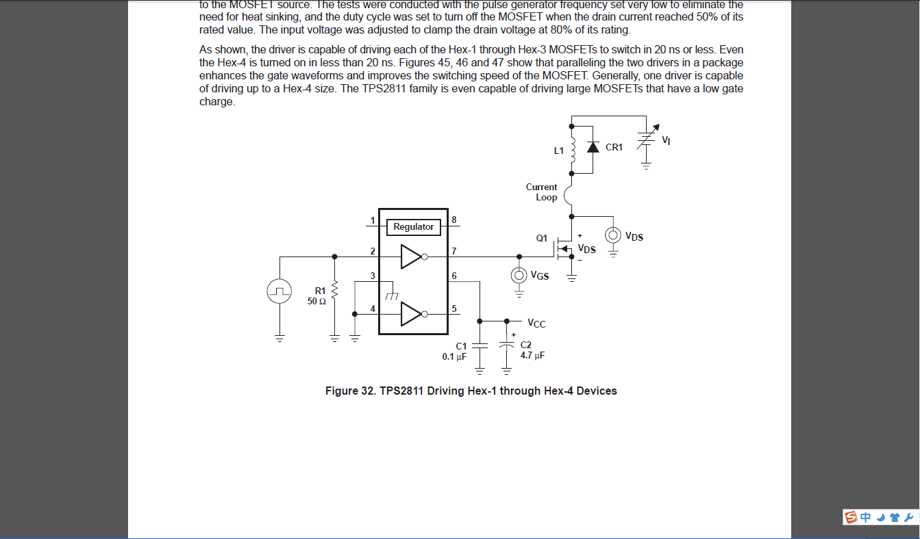

我用TPS2812驱动IRF540,我请教一下图中的那个
你到底想问什么?问题都没提完整啊。
不好意思,我记得应该写好了啊,那个我是想问图中那个R1是干什么的,可以去掉不?我在焊的时候发现要R1和不要效果一样
R1为信号发生器的输出匹配阻抗。请问是使用信号发生器来做信号源的??

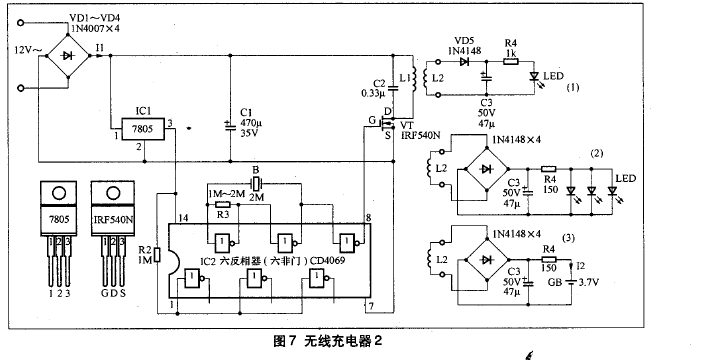

我的信号是从如图所示的8脚接出来的,将8脚接到2812,出来后再到IRF540,前面在测试的时候也用信号源给2812给过
没用过这款IC,但从前面的描述,如果是一个信号源的匹配电阻,那么在实际使用中,如果信号是由IC产生通过2812来驱动MOS管的话,这个电阻应该是不需要的,而且,如果带这个小阻值一个电阻,对控制IC来说也是不合适的。
