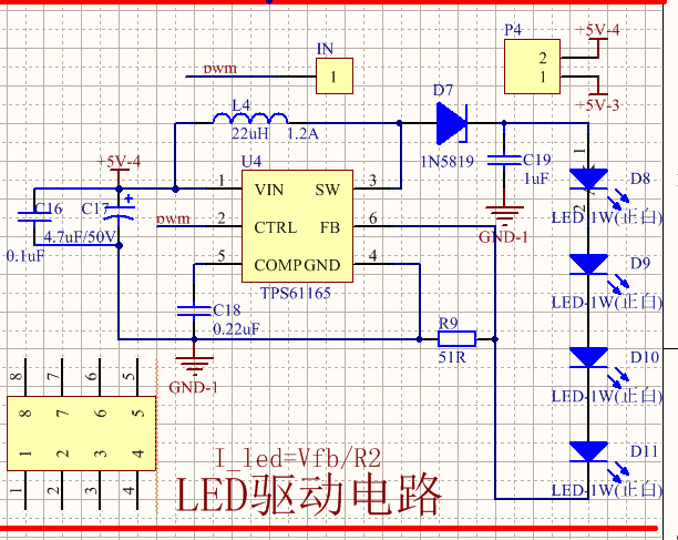

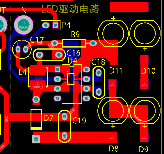

我按照典型电路花了一画板子,但是上电后pwm输出到crtl脚,调节pwm占空比可以调剂光强度,就是说刚上电是可以调节。但是之后一旦pwm占空比调节到0,再调节占空比上升哪怕是上升到10%,fb的反馈电压也不会发生变化,一直是0.2v。换句话就是pwm占空比调节到0以后,再调节占空比,fb电压不会变化,光强度不会变化。我不清楚是哪里出了问题,附上原理图,线路图,请教哥哥姐姐们!(pwm波是10khz的,幅值5v,2.5v都试过,出现一样的问题)
