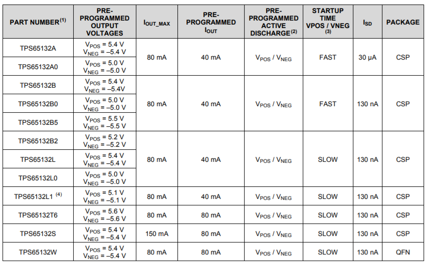

你好:
我设计的产品使用了TI的TPS65132,我不使用I2C的情况下,该器件的默认输出电压是多少?可否提供该器件的驱动做一下参考吗?感谢!
