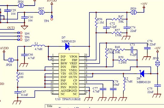

使用TPS65131设计了一个+5V转正负10V的电源,电路如下图,根据规格BSW脚应该接一个MOS管的,个人认为可以不用,所以设计的电路取消了,规格说明如果ENP为高电平,BSW脚常低,如有错误请专家指点。
   另外其他器件的参数和型号选择均按照pdf的推荐值。
   电路已经搭好,但测试失败。
有负载时无法正常工作,Vin=5V,Vpos端只有4.9V,Vneg端不到-0.2V,负载是一个正常情况供电+-10V,70mA的电路。
空载测试,Vin=+10.6V,Vneg=-10.1V,电压正常,FBP=1.22V,Vref=1.22V。
如果负载是后连的话,电路工作就正常了。Vin先接上5V,后连接负载。
另外在这种情况下测试输出端,发现有纹波,峰峰值为2V,中间有间隔,频率大概在20K左右,不知道是正常还是异常。
加大电感量至12uH,并带载启动电源,结果是正电压正常,负电压异常,Vpos=+10.6,Vneg=-0.12。
纹波测试,空载时峰峰值是正负1V,带载时是正负2V。
PSP端和PSN接地,禁止省电模式,结果没改变。
请专家帮忙分析原因。
