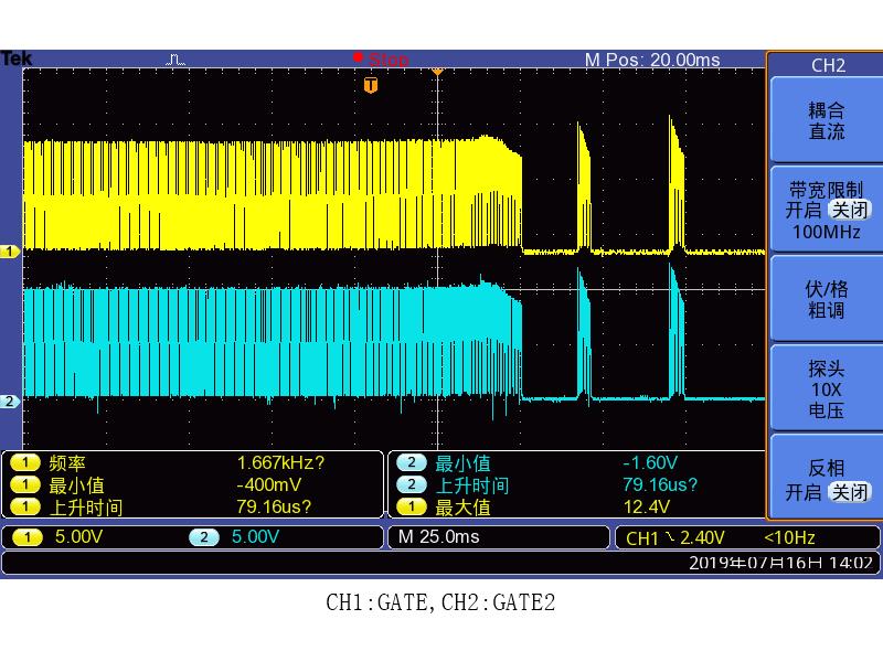

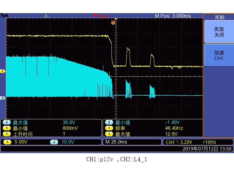

问题:基于TPS23754设计的POE电路,当掉电时,12V输出有两个反弹,测试波形发现,GATE和GATE2脚掉电以后过15m还会有波形,不知道什么原因?
