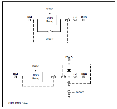

为了实现一个很大的放电电流,采用将3个mos并联去充放电,
选型是CSD18540Q5B(即EVM板上的放电mos管)。
请问这种情况下,
(1)      CHG/DSG的pin脚的输出能否满足3个Qg,能否驱动的起来mos?
(2)      是否应该将驱动电阻阻值选小一些,以驱动?
 (3)     另外请问为什么请问充、放、预充的mosfet的g极驱动电阻分别为1k、4.02k、10k,驱动电阻的选择标准是什么?
1 从CHG/DSG的pin脚的输考虑:
请问这个原理图里,pin脚的输出是不是可以理解为是一个电荷泵一样的恒流源?那减小驱动电阻是不是无法达到增大驱动电流更好驱动的效果?

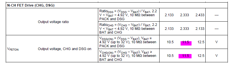

(下图为pin脚的结构、输出电气特性)

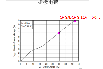

2 从mos考虑:
Pin脚的典型输出是11.5V,管子在vGS=11.5V时,Qg =50nC左右,请问能否驱动三个这样并联的mos?
(下图为mos的Qg曲线)
