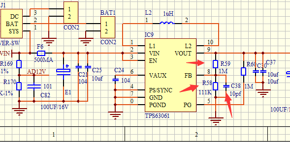

最近设计了一款锂电池供电,tPS63061原则上是输出5V ,可是怎么调试都是14.6V ,请问哪里有问题?
下图是原理图,、调试已经将R59=0R,R58=NC,C38=NC,输出还是14.6V
