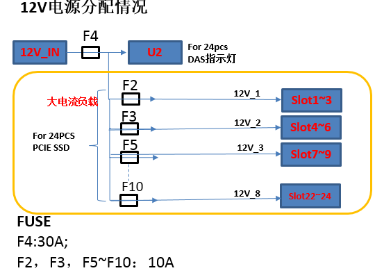

    烧必定是大电流流经芯片,不会是因为其他路径的大电流。但是如果存在大电路在输入路径上,那么12V如果有导线,或者输入layout不好等因素产生较大的寄生电感,因为较大的电流变化率,是会在输入产生很大的spike,足以过压烧掉芯片。
    最后还建议输入源的稳定情况。

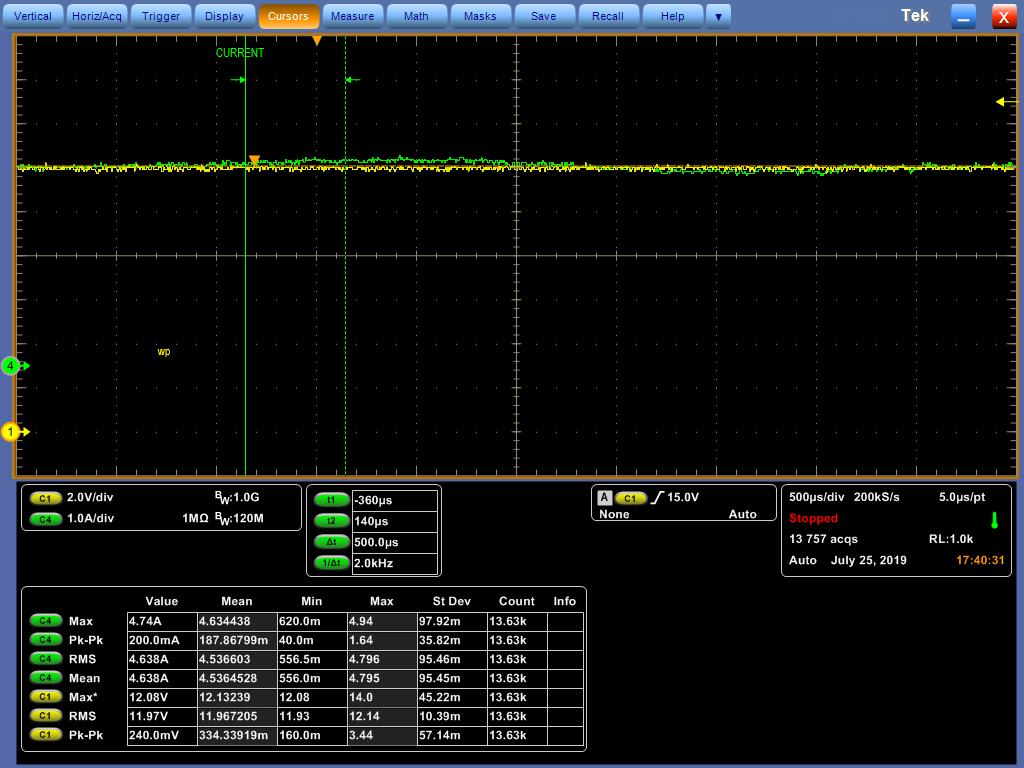

  • 上图是从上电到工作过程中工作了一个CYCLE的监控波形, 最大电流可以达到5.14A(有效值4.8A);  最大电压可以达到14V(有效值12.14V)
    不过上述监控过程并没有出现烧毁等异常,目前我司有1千多片此板子,截止目前已发现10余片了,后续测试过程中陆陆续续会有些。
    从监控结果来看,并没有触发15V电压。难道如你所讲,由于该芯片存在于其它大电路的输入路径上(理论上3.3V*1.5A*24pcs=118.8w,约120W/12V=10A),
    而12V的导线,可能输入layout不好等因素产生了较大的寄生电感,因为较大的电流变化率从而在输入产生很大的spike,足以过压烧掉芯片?
    以下是12V电源分配情况,其本身负载很小,不到1A, 但其挂在的12V网络和其它的大电流负载的输入端是共用的,可能是这里的干扰吗?
