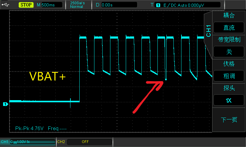

求助,BQ25601的Vsys后面接负载板子,现在没接锂电池,前端5V上电后,负载板子开机,BQ25601芯片的SYS和BAT脚都被拉低,导致负载板子开不了机,波形如图红色箭头所示,移去BQ25601芯片部分,负载板子直接接DC电源是可以开机的,请问是什么问题导致的呢?
1) VBUS 加 1 µF到地.
2) REGN 加4.7 µF到地.
以下问题需要您解答:
1)您的示意图中5V0_IN的电流是多大
2)成功打开负载板的直流电源的电流能力是多少?这个直流电源和你示意图中的5V0_IN一样吗?
3)负载板打开时,电流是多少?
4)能否读取寄存器并在波形中显示的VSYS dip之后发送寄存器转储?
5)你有可以测试的BQ25601 EVM吗?如果是,EVM也有同样的问题吗?
等您能测试评估板时请告知测试结果。
对于1)和2),5V0_IN和直流电源能提供的最大电流是多少?换句话说,当前的极限是多少?
关于4),为什么您不能读取寄存器时负载是关闭的?只要VBUS = 5v输入连接到BQ25601,那么即使VSYS是浮动的,也应该能够读取寄存器。
