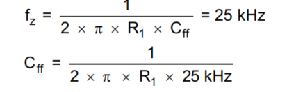

贵司TPS62065-Q1在规格书举例中,R1=360K,用下面公式计算Cff=17.6pF
为什么最后会选取22pF而不选取18pF呢?
实际工作中我R1 R2使用100kΩ电阻分压得到1.2V稳压输出,发现做结露试验时电源出现不稳定状态,后将R1 R2电阻改为10KΩ Cff改为1nF有所增强,请问我是否可以继续减小R1 R2阻值提高稳定性?
