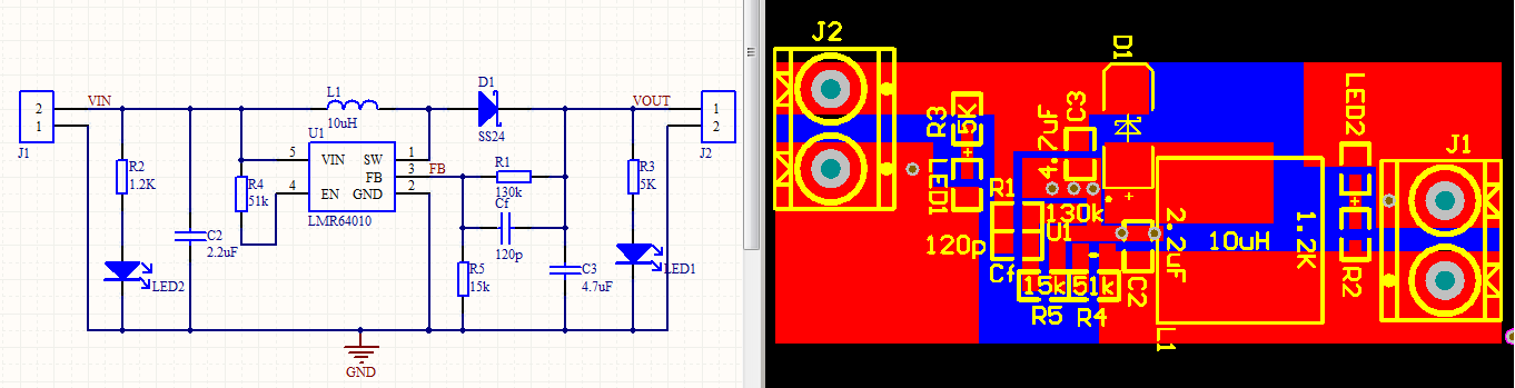

LMR64010输出电流小
根据手册的原理图画的5-12V升压电路,手册上说可以输出12V330mA的电流,实际只有100mA不到,
下面是layout
