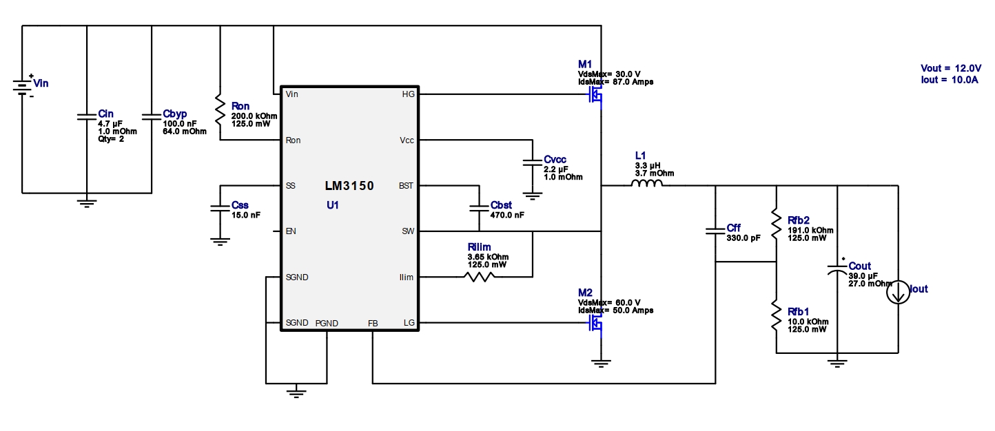

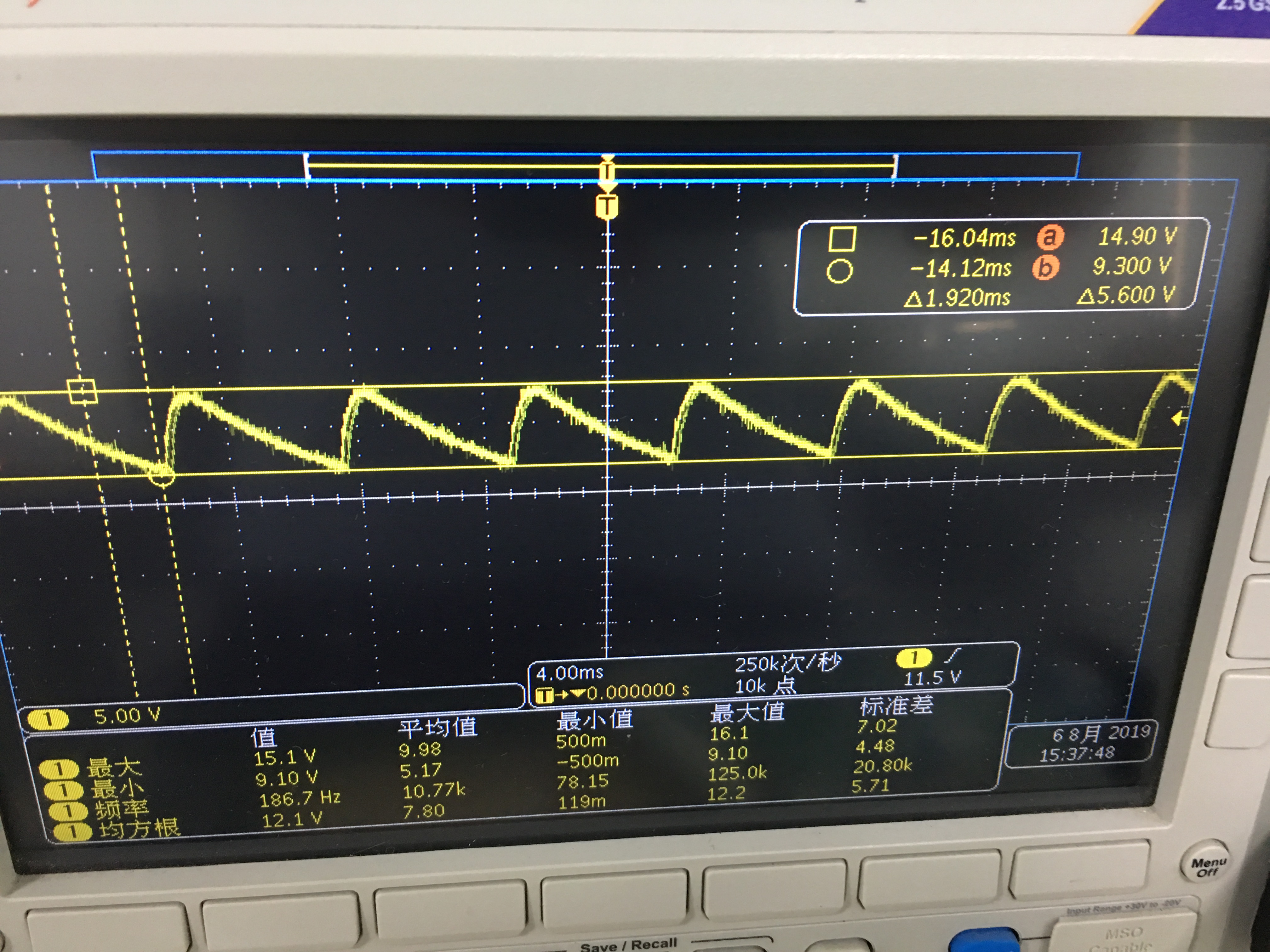

如图所示,3150输出电压波形。24v转12V 10A
