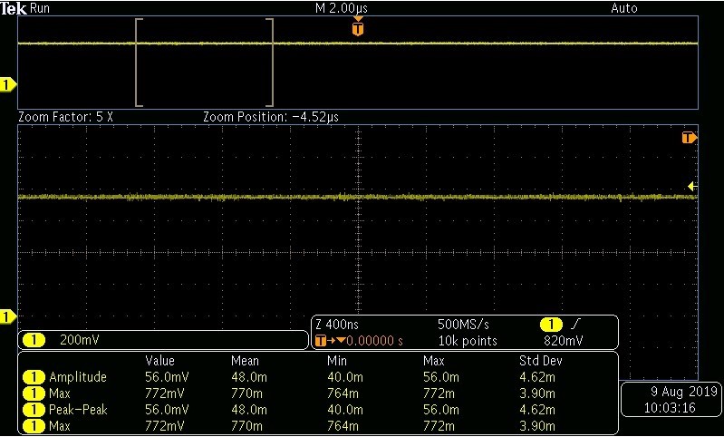

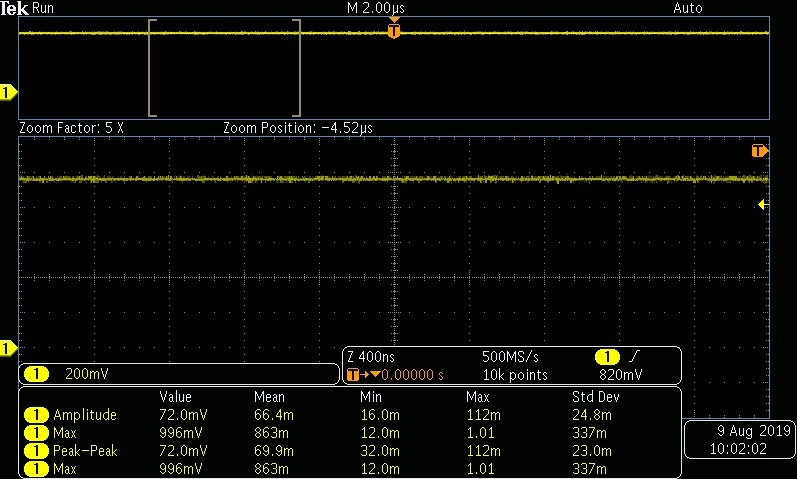

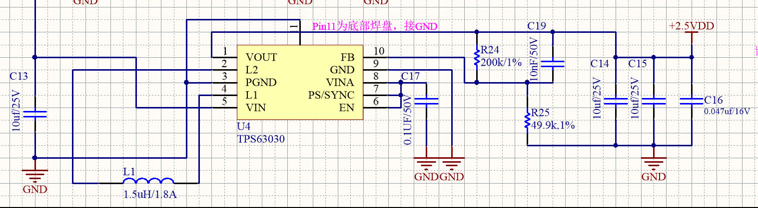

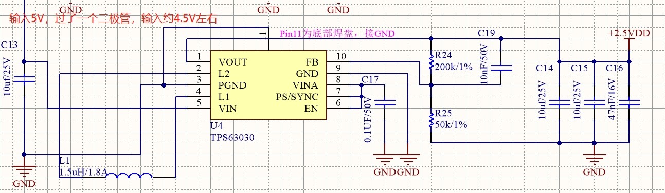

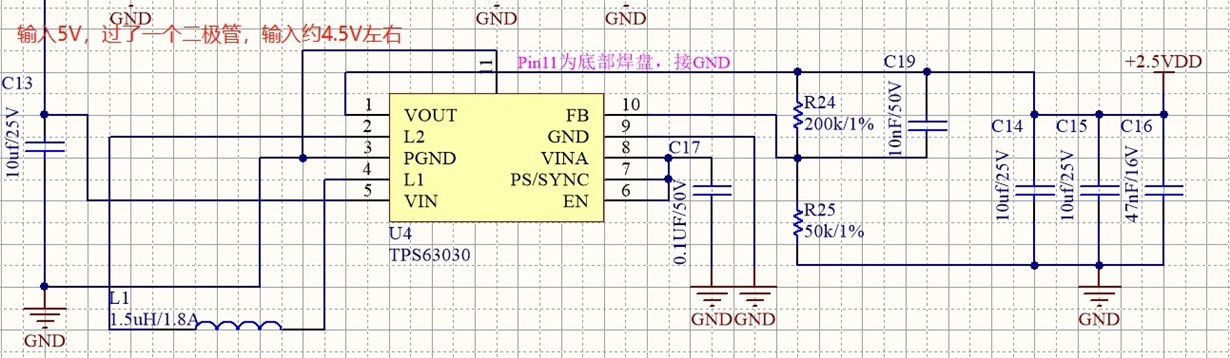

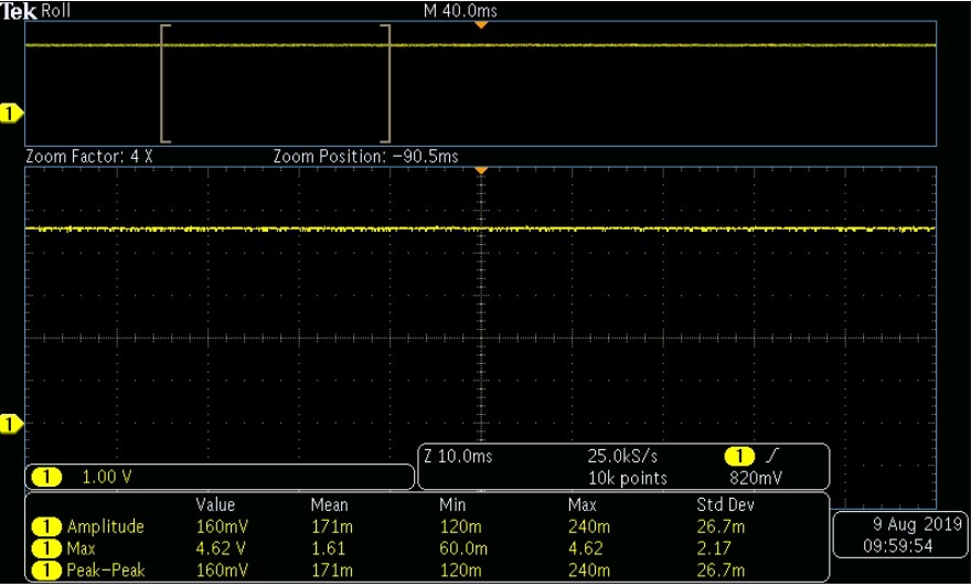

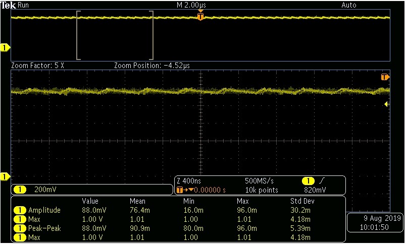

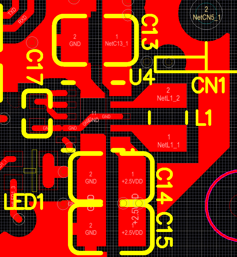

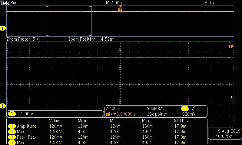

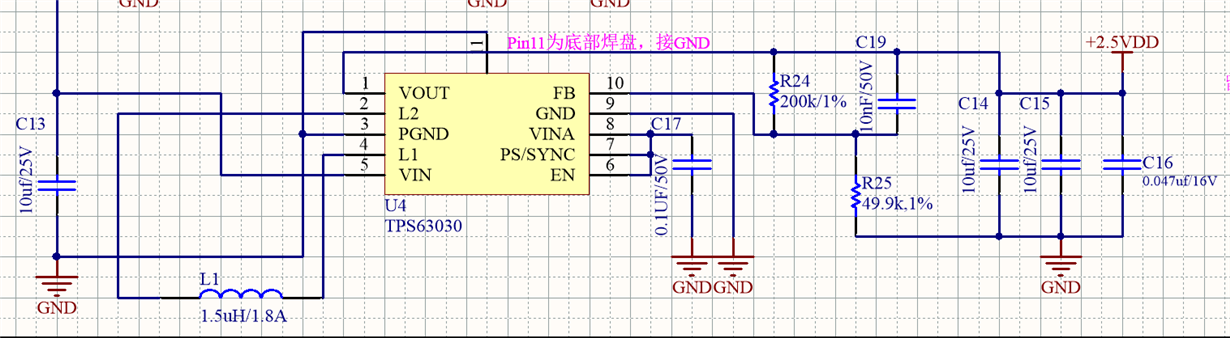

根据datasheet设计了TPS63030,但是输出只有1V,以下是原理图和所有引脚的波形,麻烦帮分析一下。谢谢
原理图:
2、输入电压波形 PIN5
3、PIN4,L1波形
4、PIN2,L2波形
5、PIN1, Vout波形
6、PIN6,7,8波形
7、PIN10 FB 波形
