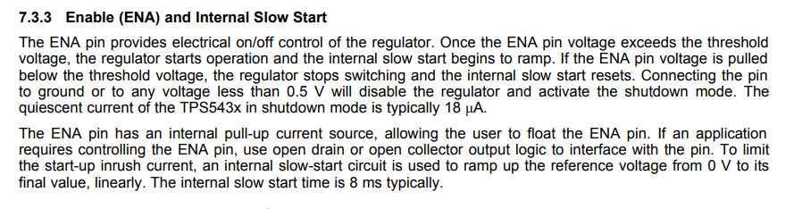

请问下,我想用这个电源芯片的ENA脚进行控制,还需要搭电阻吗?需要的话怎么搭;还是直接接mcu的io,拉高拉低
