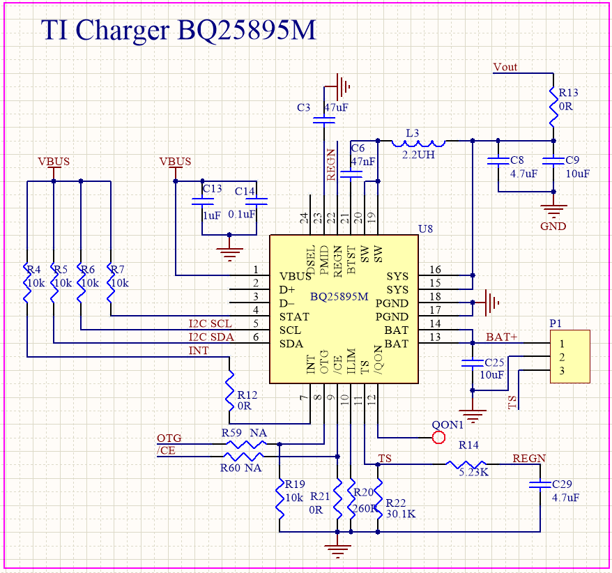

Hi TI的专家们,
请问一下,我把D+D-悬空,OTG接地,/CE脚接地,I2C直接VBUS上拉
然而现在没有充电输出,但是系统端有输出,请问是为啥?
您的温度侦测NTC电路上没有看到。SCL和SDA的解法您可以参考我们的评估板电路。
