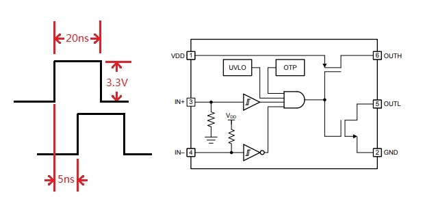

我使用LMG1020做MOS管驱动,在IN+引脚输入一个脉宽20ns,3.3V的脉冲,在IN-引脚输入一个延时5ns的脉宽20ns,3.3V的脉冲。
按datasheet,输出应该输出一个5ns宽的脉冲信号。但是电路中没有输出。
如果我把IN-直接接地,IN+依然输入一个脉宽20ns,3.3V的脉冲,此时输出会有一个20ns宽的脉冲信号。
请问这个是哪里有问题呢?

我不是要验证1ns的最小脉冲。我是输入两个20ns的脉冲,两个脉冲之间的延时是5ns,从而希望输出脉宽是5ns的脉冲来驱动mos管。
