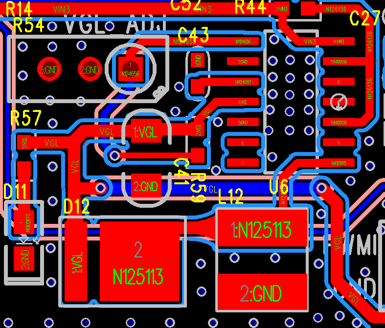

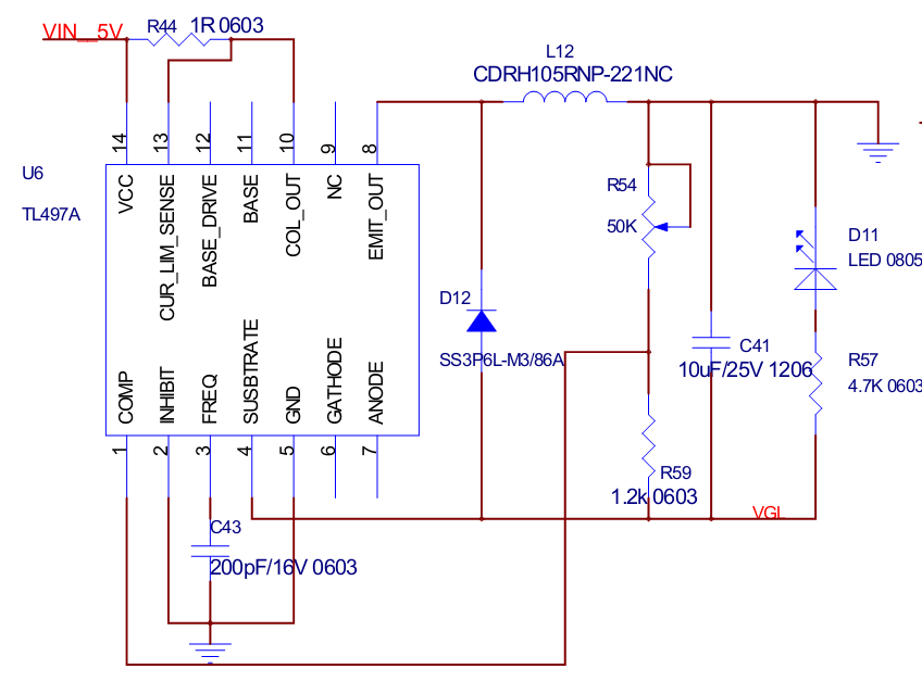

TL497AC电感啸叫
反压稳压器
Vin:  5V
Vout:  -12  ---  -20V
Iout(MAX):  50mA
sch和pcb如下:

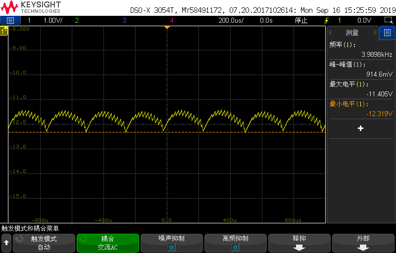

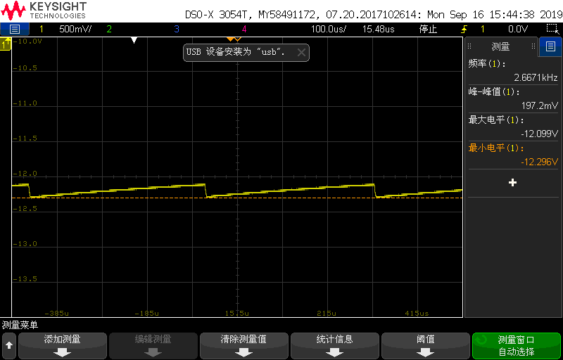

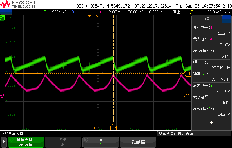

设备限制,暂无输出波形,预计之后补上。
接240欧姆电阻负载时,输出电流51mA,电感啸叫。劳烦各位出谋划策了。
