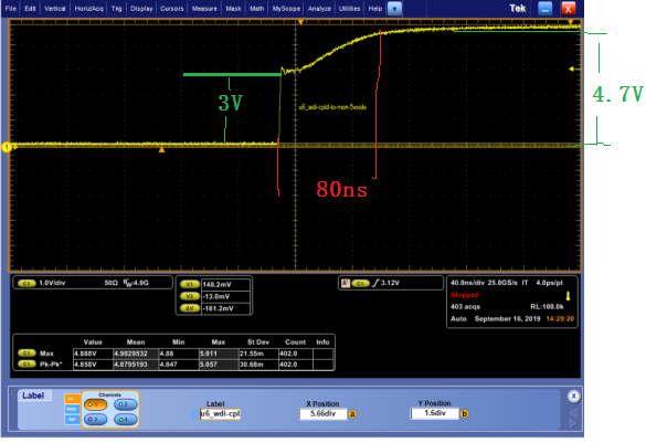

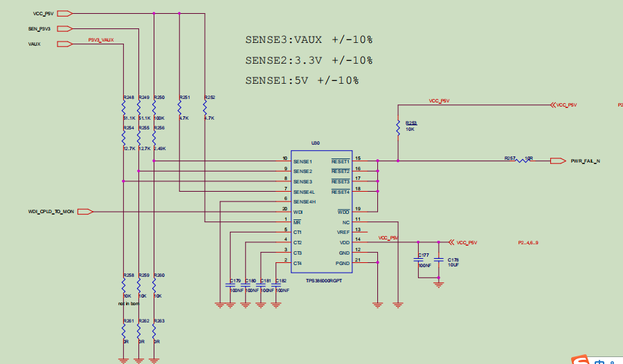

   我在使用TPS386000 的时候,发现WDI信号上升沿很缓,如下图
这款芯片,我们只使用电源监控功能,不需要上电时序
WDI信号是cpld输出的,频率500KHz,输出为3.3V,信号很好,过了TI的电平转换芯片LSF0108之后,测试信号上升沿变缓
请帮忙看看,这个信号是否可以满足TPS386000 的喂狗需求,谢谢
