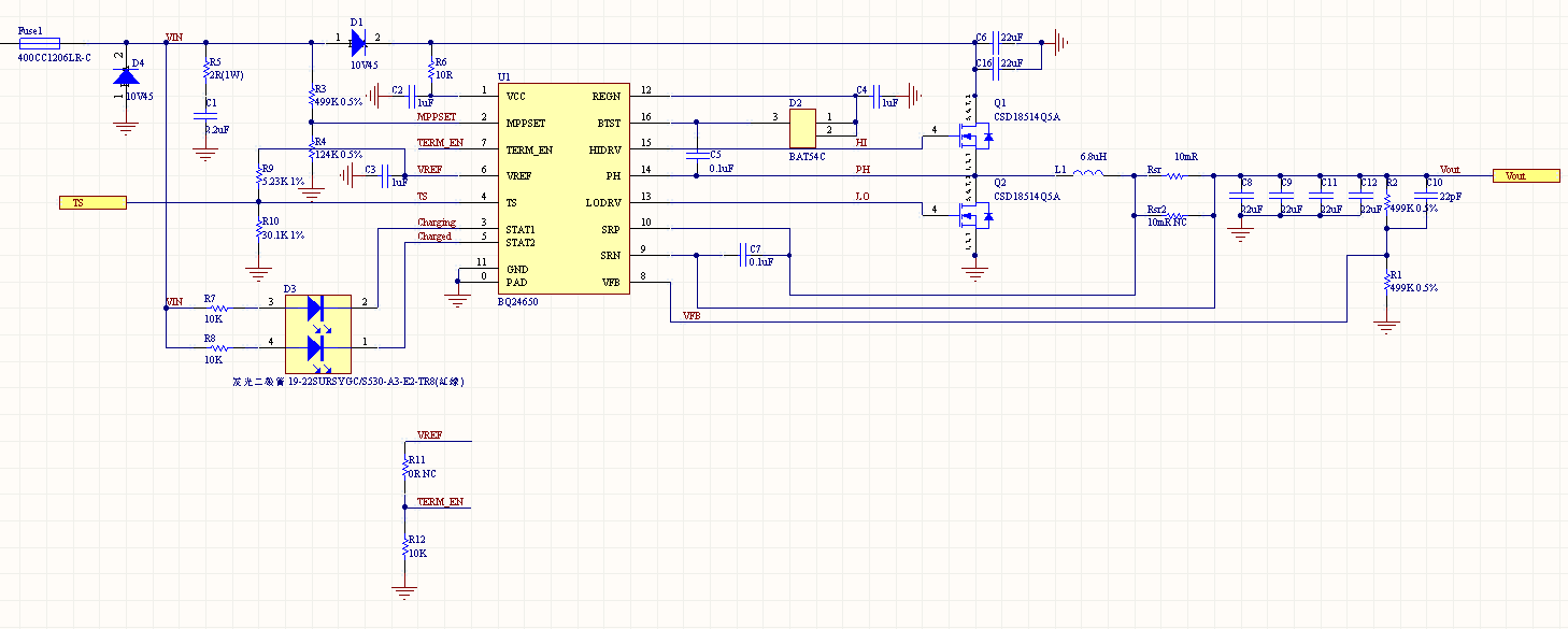

大家好,我现在遇到一个问题,bq24650的接法如图。设定是输入6V,输出4.2V。但输入电压如果是6V以下,输出为0.78V,输入电压6.2V以上,则输出4.18V,此时如果接上电池,输出又没有了,断开电池测变为0.78V。请问这个问题是什么原因导致的?谢谢
