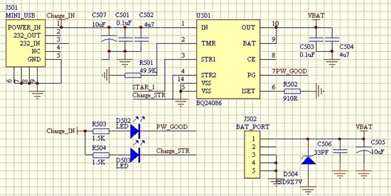

环境如下:
锂电池:3.08V;
        充电芯片:BQ24086;
现象:用BQ24086对3.08V长时间(大于5小时)电池充电后电压无反应,但电池电压在3.2V左右充电正常。
       电路图:
等待各位大侠的帮忙。
