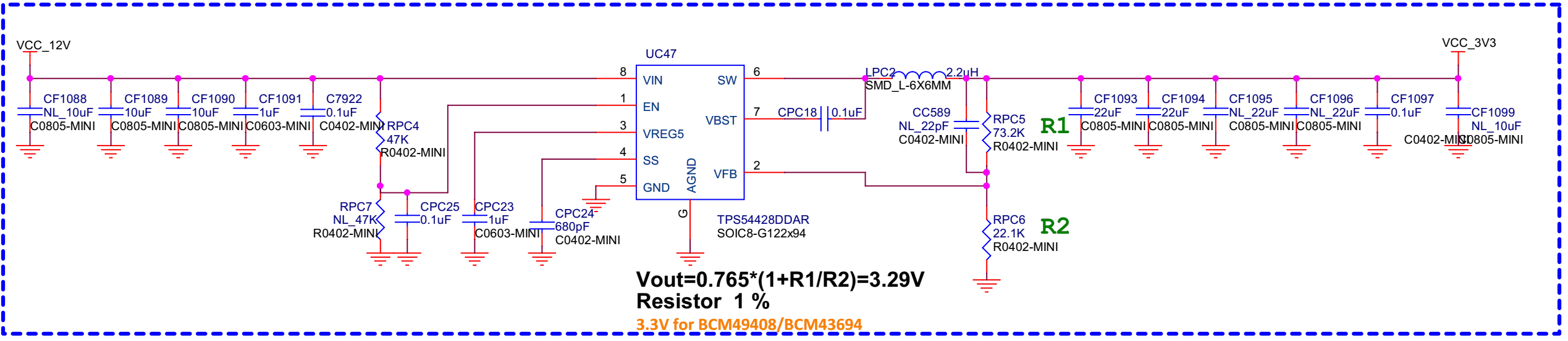

dear All,
最近在使用TPS54428,碰到一个问题在SS引脚接的电容大小会影响我输出电压,目前SS电容放680PF,输出电压只有1V左右,本来设计是输出3.3V,所以想确认一下这个SS电容的大小是怎么确认,最小值能放到多大,最大值到多少。谢谢!
