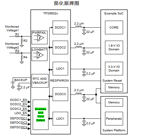

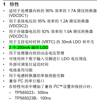

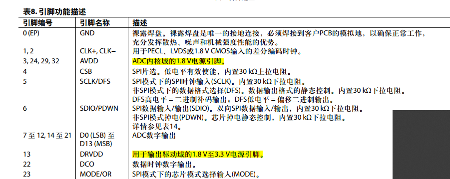

我用tps65023电源管理模块给板子供电,但是不知道将200mA的LDO电源供给ADC的1.8V电压 和3.3V的数字IO电压(包括FPGA的IO电平)是否够用?会不会出现输出电平下降的情况?
