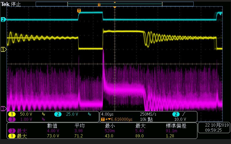

UCC28600的flyback辅助电源板,输入36VDV~75VDC,有数组输出电源,单体测试都OK,全载/半载/轻载,输出电压也在预期,但上到Power Board/DSP Control Board,就出问题
测试环境:
  1. DC Source 提供48V电源,进电力板和辅助电源板
  2. 辅助电源板提供+5V和+15/-15V电源(该两电源共地),进控制板,三组+15/-5V电源进Power Board的MOSFET gate driver
  3. 控制板刻录测试软件(按下按键,进行Boost功能,将48V升到400V)
  4. 电力板的输出端接上一个轻载(电阻、耗约几十瓦)
测试过程:
a. (48V上电)高压侧辅助电源的各组输出都有..
b. 按下按键,可以看见电力板的输出向400V爬升,但
c. 爬升到两、三百伏,辅助电源板丧失,进保护,UCC28600重启后,又回到a的状态
目前成因不明寻求解决之道
wave1.jpg拉出PWM信号,Mosfte的VDS和UCC28600的Vvop(scale是2V)。
这样的Vvop波形是对的吗?最高那根已顶到OVP3.75V

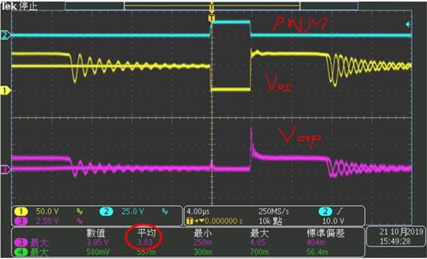

wave2.jpg,在电源丧失时,可以看见Vvop(scale是1V)变成一根根,但似乎也没有顶到OVP的3.75V
