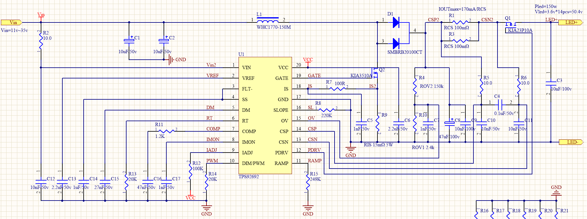

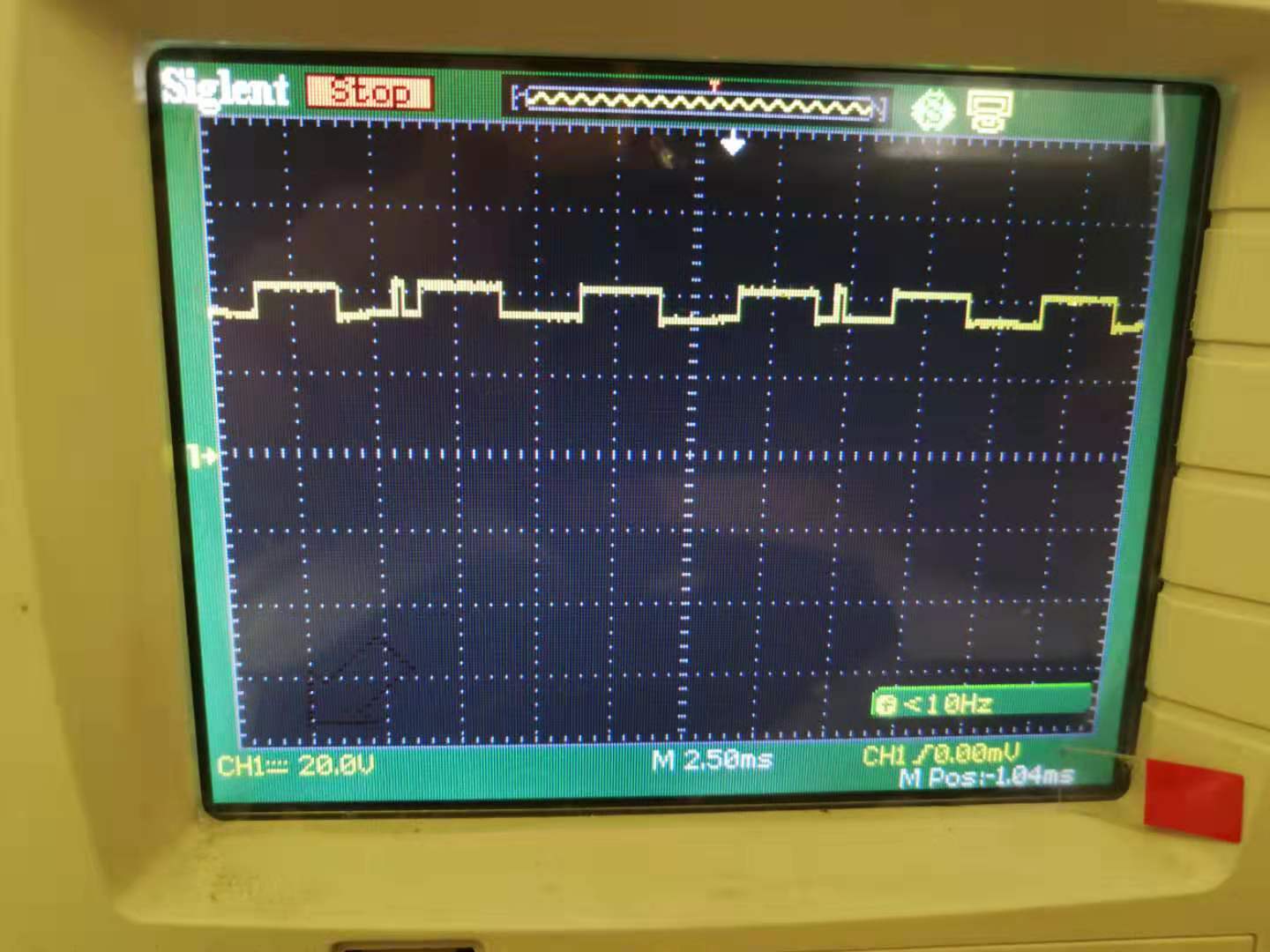

输入电压11~35v,输出电压40~52v输出电流3A.
PIN10接外部PWM,fpwm在100~1000Hz,输出电流只有几十mA,且输出电流会随着输入电压的升高而增大,LED有轻微的闪烁。当fpwm大于20KHz,输入电压=12v,输入电流=10A,输出电压40v,输出电流2A.,功率电感L1和输出电容C8发烫严重。
调节输入电压大于15v,输出电流突然变小至几十mA,LED无规律闪烁。
改变COMP和SLOPE引脚外接元件的参数,没有明显变化。请专家答疑解惑,不甚感激!

电感为一体化功率电感,饱和电流大于20A,直流电阻12mΩ。pwm频率200Hz,占空比50%时,输入输出电流只有几十mA,应该不存在器件失效的情况。
RCS=0.05Ω,设定输出电流=3A。
输入电压24v,电路稳定后,测得输出电压39v,测得PIN8/IMON引脚0.014v,输出电流仅20mA,LED微亮且轻微抖动。
以下是相关引脚的波形,希望专家帮忙分析,找出问题所在。

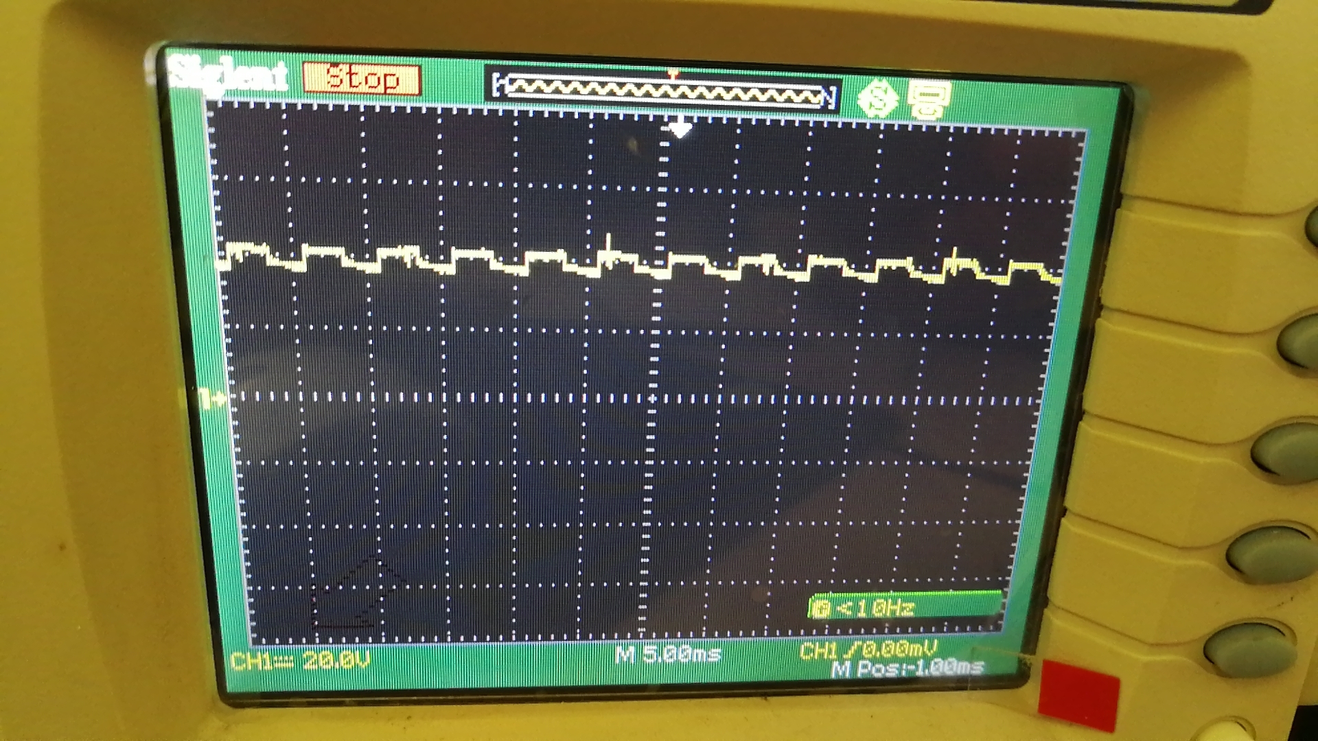

下图是电路稳定后PIN4/SS引脚的波形,是否正常?

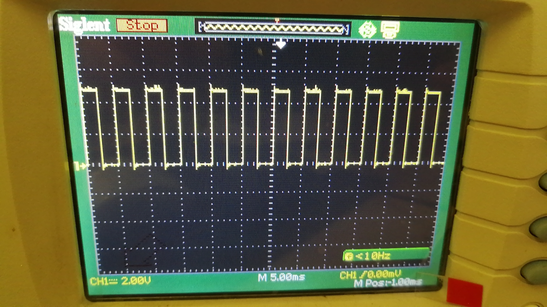

下图是PIN10/PWM引脚的波形,频率200HZ,占空比50%。

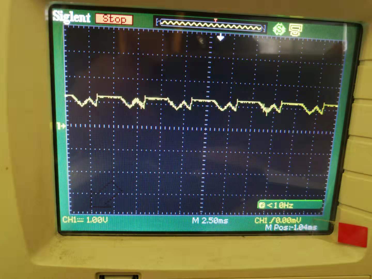

下图是LED两端波形。

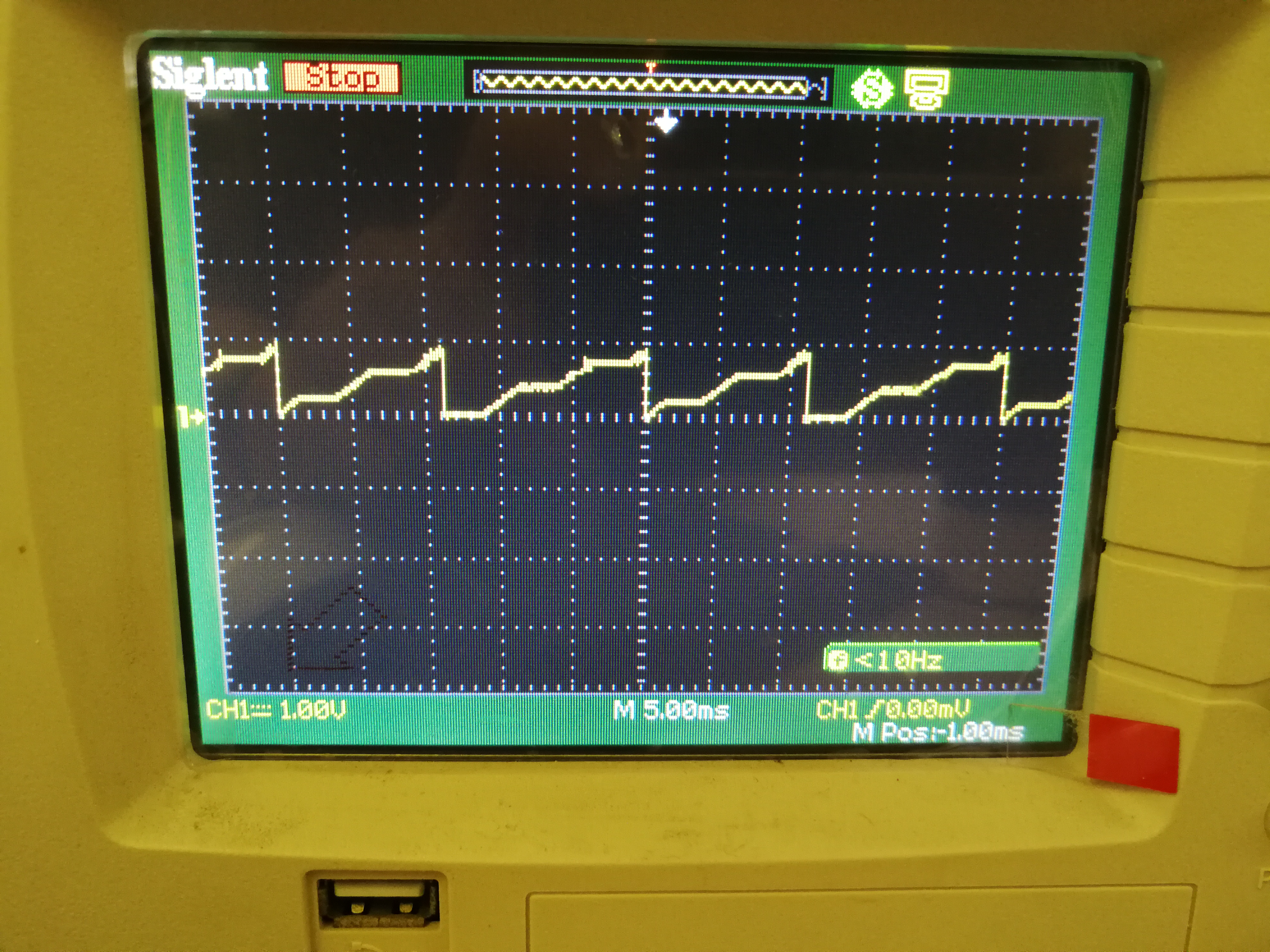

下图是PIN5/DM引脚波形。

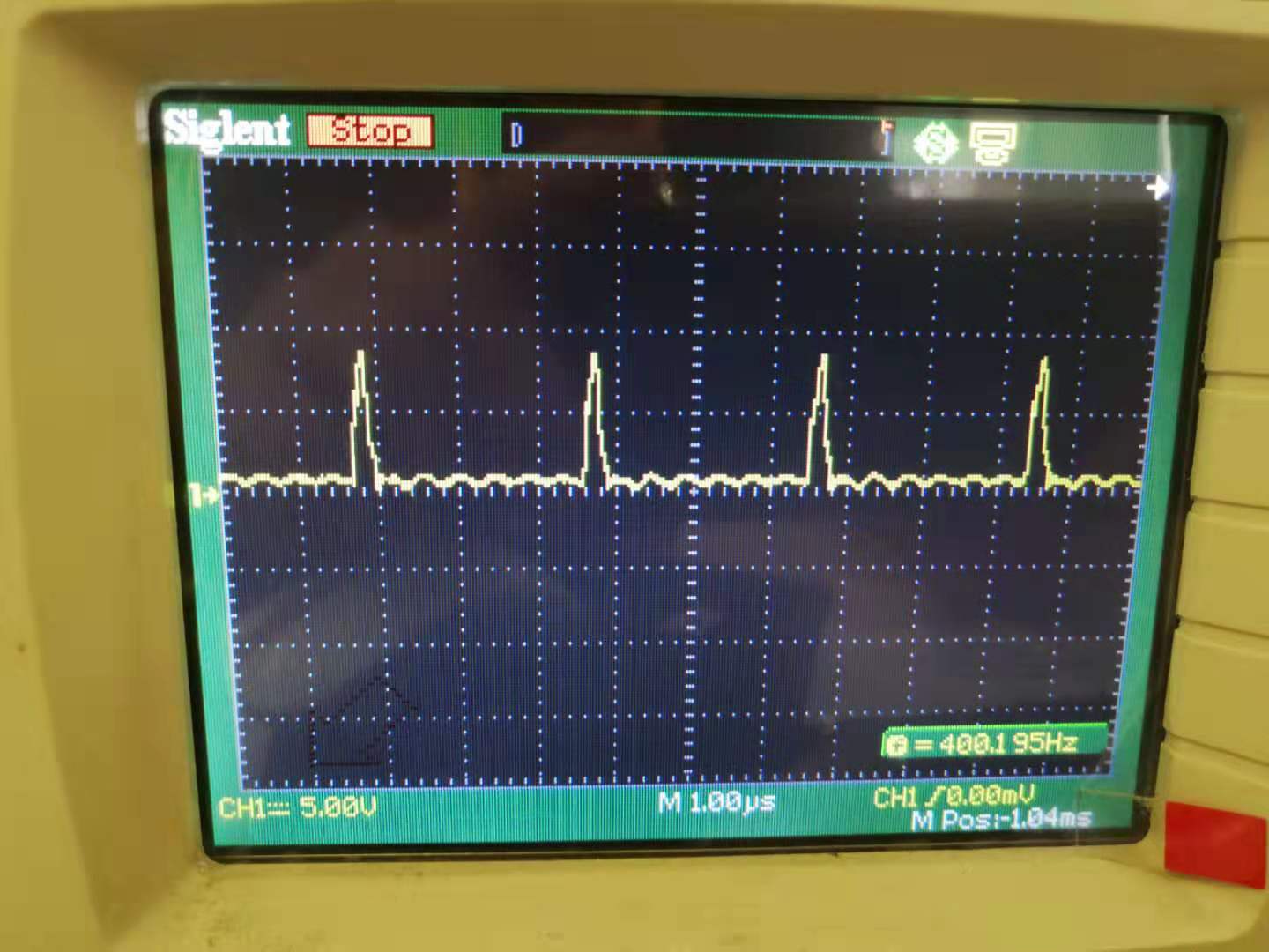

下图是PIN12/PDRV引脚波形。
下图是PIN19/GATE引脚波形。
