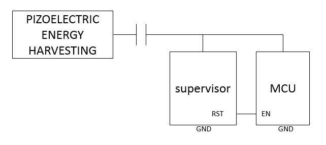

TI 是否有这样的电压监控IC。 比如,我对一个电容从0V开始充电, 当充到2.8V的时候时候,电压监控IC使能负载工作,此时电容会放电, 放到2.2V 监控IC的RST引脚禁止负载工作。 电容得以在2.2V-2.8V重复充电放电。 目前我所知道的电压监控只有监控一个阈值的,并不适用。 也有了解到窗口检测器, 但是窗口检测器也不行。 假如窗口检测器的监控范围是2.2V-2.8V, 当电压一超过2.2V,负载就会被使能。
我有使用过bq25570, 它内置了上述功能(V_bat_ok,Vbat_ok_hyst), 但是它不适合我的应用。 所以我想复制这个功能在其他电路上。
请问是否有这样的IC, 或者能用其他分立器件搭建?
