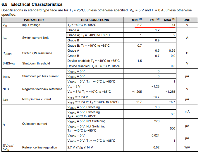

  • 输入输出数值上有没有对应关系,比如正向降压DC芯片可以7V减小到5v,正向升压DC芯片可以7V上升到12v,那负向转换器输入7V通过改变电阻比值既可以得到-12v也可以得到-5V吗?(假设输入电压范围1-10v,功率开关40V)

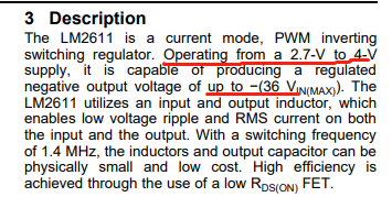

  • 具体以LM2611为例,-(36Vinmax)是什么意思,哪来的数值?
    芯片输入电压范围是2.7-14v,比如我输入7V,我能输出的电压范围是多少到多少?
