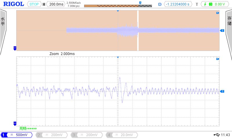

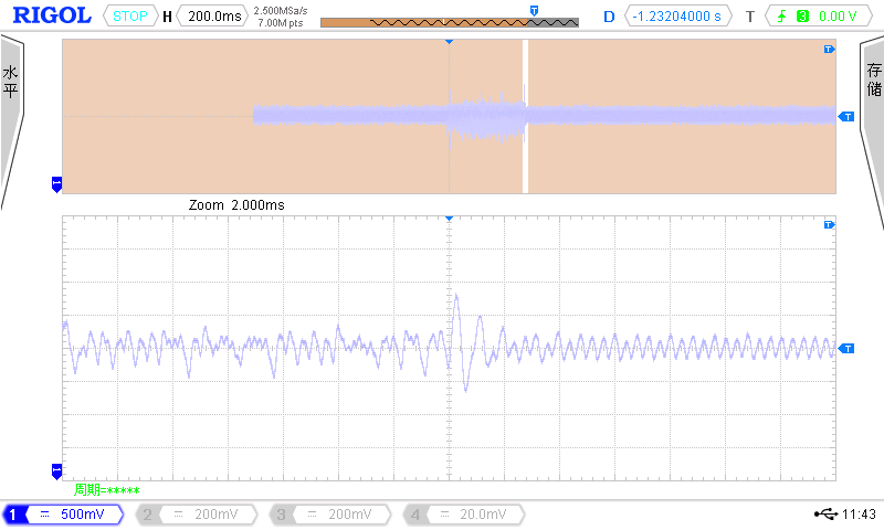

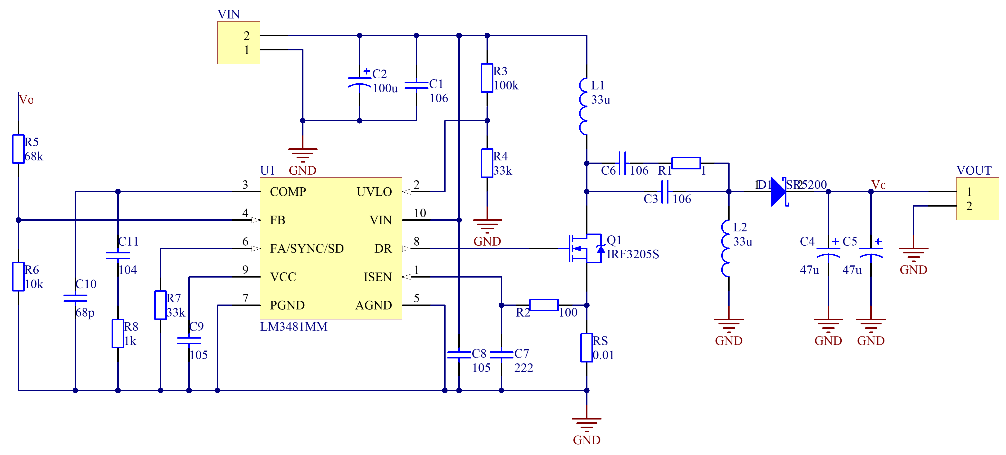

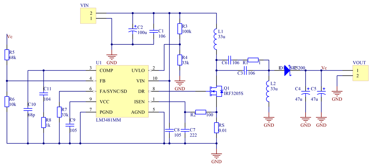

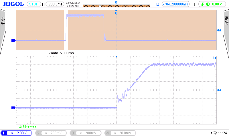

使用LM3481搭建了一个6-16V输入、10V/2A输出的SEPIC转换器,所设计原理图如下,参数取值基本上根据webench设计而来。上电后空载正常,而只要带了一点点负载电路就开始嗡嗡叫,负载越重频率越高,但在所设计的2A输出电流下仍然存在叫声。示波器观察的输出电压存在很大的低频纹波。
两张实测输出电压波形图,测试方法按照建议已使用地弹簧,一张是在负载20欧时的启动波形,一张是负载在8欧和18欧之间切换时的瞬态波形,可见时间尺度为ms级别,仍然能够观察到数百mv的低频纹波,电路的叫声也印证了这一点,而负载越重纹波越大,请问是电路哪里的设计问题呢?
另外还有一个问题,按照webench和EVM板的原理图,中间电容C3处并联有一个RC阻尼回路。然而实测时发现这个阻尼电阻R1异常发热,在轻载下就瞬间达到80℃以上。请问此电阻是需要加大功率吗?其功率应力应如何计算呢?
