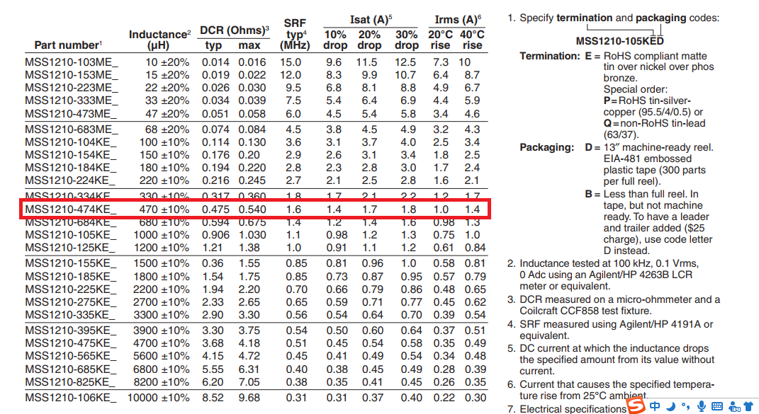

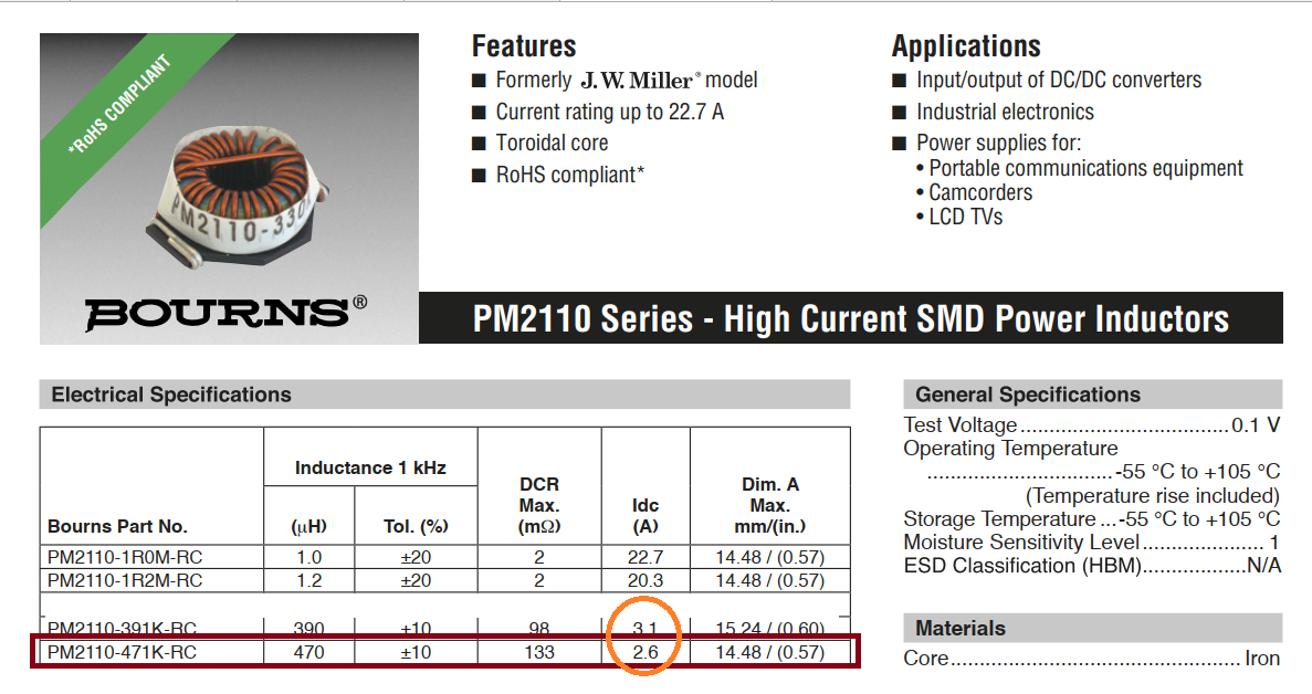

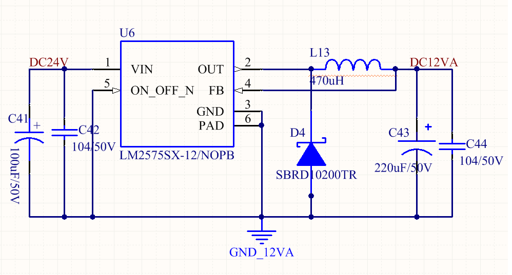

如附图一
为使用TI WEBENCH 生成的LM2575 DC24V 转 DC12V的原理图,参数如下:
输入电压范围:DC22V-DC26V ;
输出电压:DC12V ;
输出连续最大电流:1.0 A 。

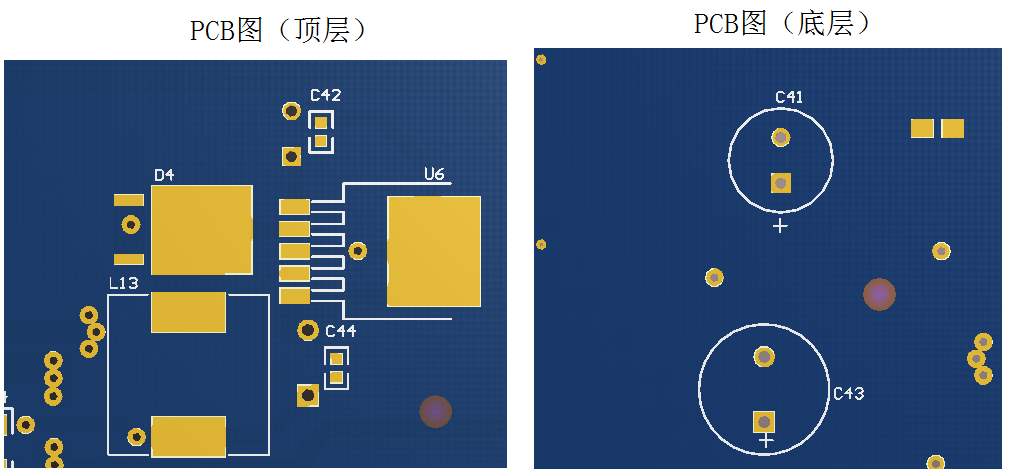

附图二,为PCB的正反面图 ;

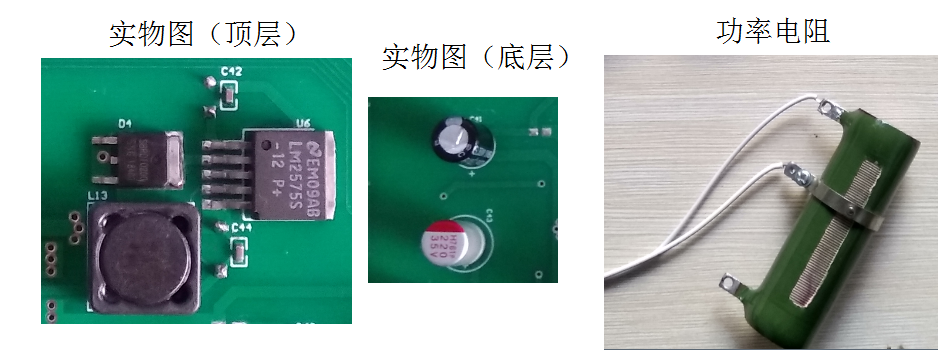

附图三,为实物的正反面图 及 功率电阻 ;
调试时,测试情况如下:
输入电压:DC24.05V ;
输出电压:DC12.06V ;
负载电阻:17.5Ω(对应的负载电流约为0.69A)。
此时,出现了明显的啸叫声,不是很刺耳,但很明显。
请问,为什么会出现 啸叫声呢 ?
