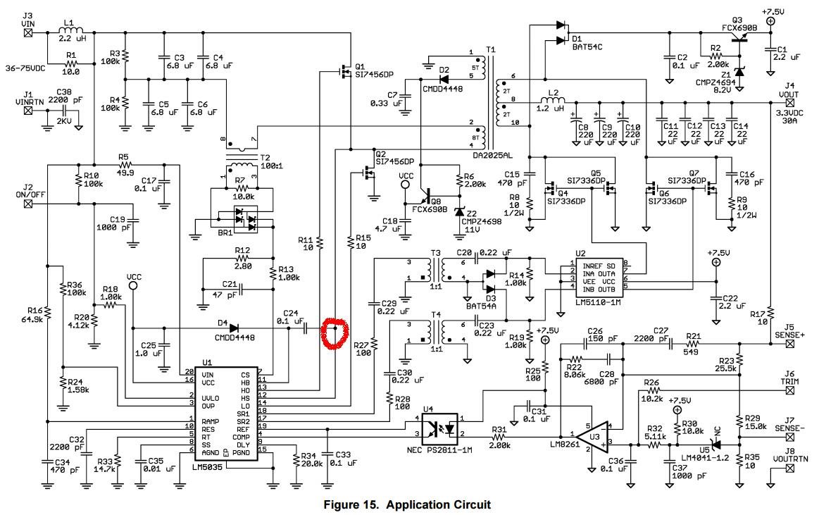

前辈好,
如上图所示为LM5035的电路图。
LM5035的HB、HO、HS、LO和D4、C24构成了自举半桥驱动电路。
我现在想用LM5035的HO、LO共地驱动,而不是自举,请问是不是将C24的标红端接地就可以了?
