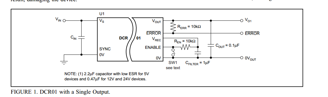

我按照产品手册中下图连接,输入12V直流,同步端悬空,输入地和输出地是接一起的,没有带负载,用示波器测量无输出电压,打开和关闭Vin电源时会有一个短时的5V脉冲,请为什么会这样,问题出在哪里?

用这个芯片,一般是为了输入输出隔离,如果你不隔离完全没有必要选择这个芯片,选择非隔离降压moduel就可以了。
如果电源启动一闪而逝,看起来像是保护了,如果不是过载导致,建议你断开输入输出GND看看?
