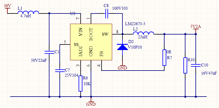

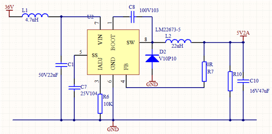

输入电压24V以下没问题,30V以上时带负载通电LM22673直接就击穿了,PIN678短路。
Hi
请测试Vin的电压波形(用示波器确认), 请问您加L1的模拟是否是因为输入可能是硬开关,启动瞬间会形成一个较大的震荡电压。
如果不是建议您去掉L1, 在C1上再并联一个50uF的电容测试看看?
谢谢,确实是这样,Vin上面有电压浪涌
但是测试LM2673Vin浪涌60V都没坏,而LM22673不到50V就坏了。
Hi
请问你的的确是这样,是指输入因为电感的感生电压造成较高的电压浪涌, 如果是前者去掉电感即可。
理论上超出Vin最高耐压都有造成芯片Vin烧掉的风险,你的测试是否是同样的电路和负载条件?
