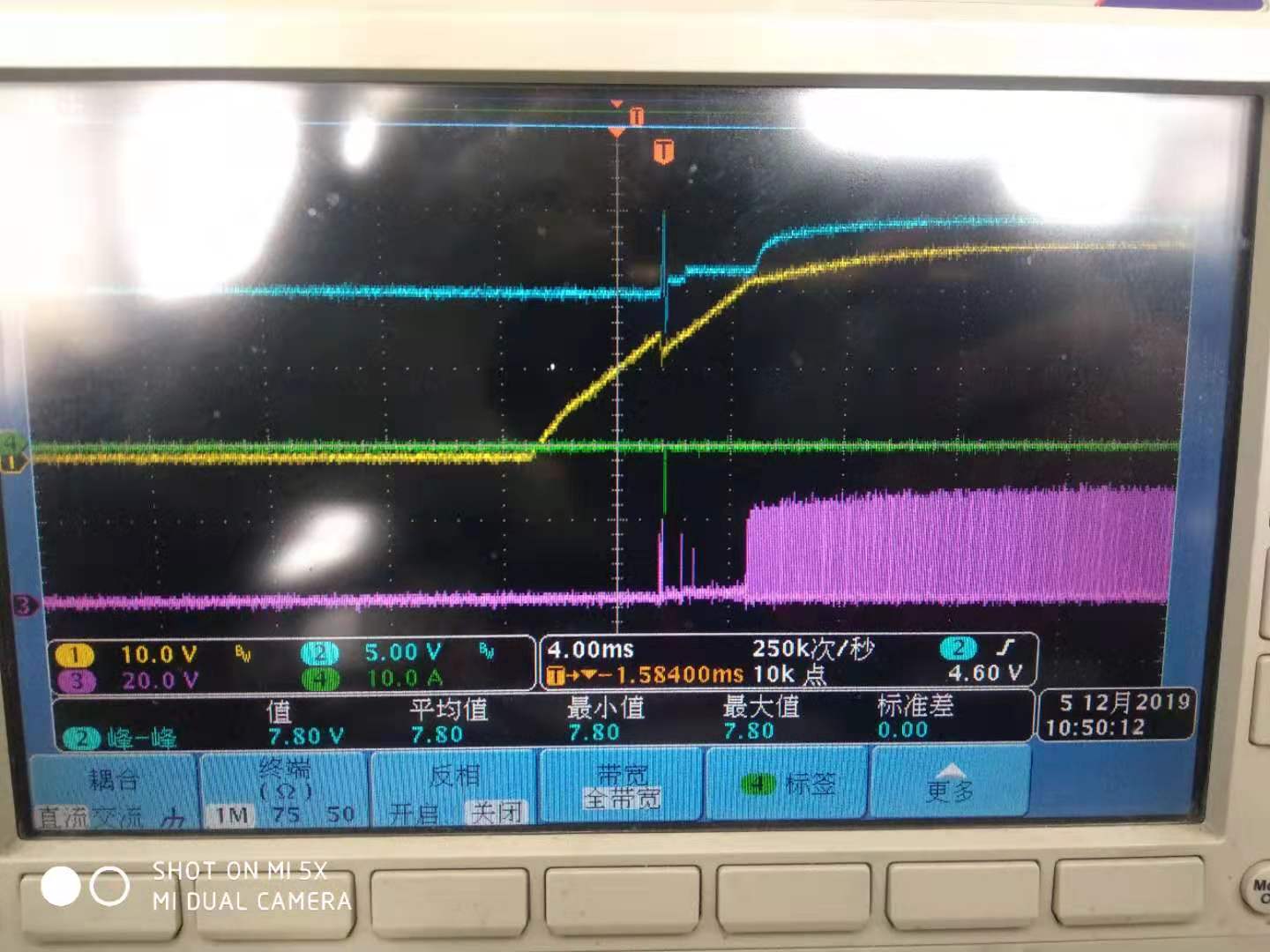

  •  您好,上图是空载启动时的波形。黄色是输入电压波形,蓝色是输出电压波形,绿色是输出电流波形,粉红色是次级MOS管上的DS波形。

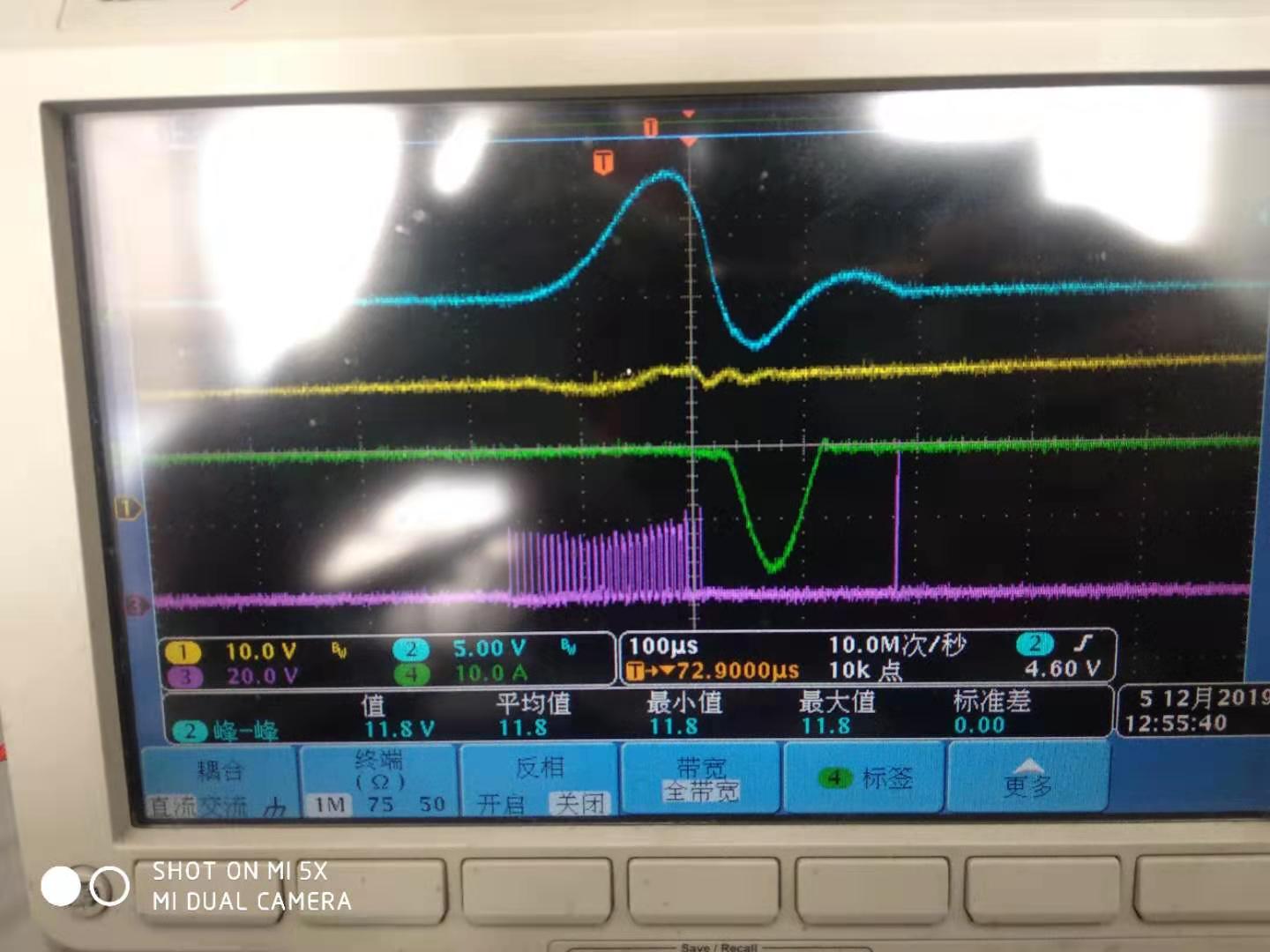

    刚启动时,输入电压会有一个跌落,此时,蓝色的输出电压有一个尖峰,绿色的输出电流会有一个反向的电流尖峰。下图是细节展开图:
    输出电压尖峰会冲到8V,正常输出电压是5V,绿色的反向电流尖峰约为15A,100us宽度。
    我知道这个波形是异常的,但是我不知道这个反向的电流尖峰会不会是打坏次级MOS管的原因。
    我用的是vishay的管子,80V耐压,60A通流。但是我在芯片手册上找不到其承受反向电流的数据。
    我后来加大了软启动时间,这个尖尖就消失了。
    还有那个15A的反向电流尖尖的流通路径是L2-T1次级绕组-Q4Q5Q6Q7的DS寄生电容-输出电容吗?
    这个15A反向电流会把MOS管打坏吗?我测试了这批产品,启动时都有这个反向尖峰,但有的MOS会坏,有的不会。
