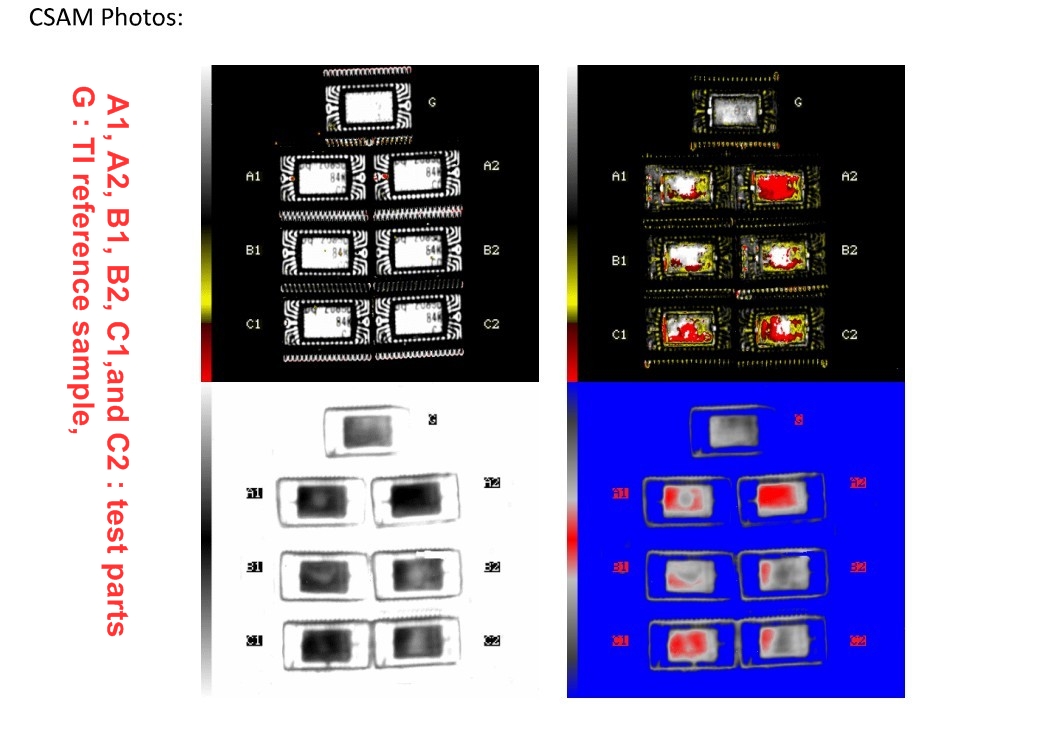

事情经过:我是深圳华强北的贸易商,给客户出了一个货BQ2085的芯片,客户在美国进行GD4检测,还在TI原厂申请了样品做对比,确实发现我这批货内部的结构分层有问题,因我不是在代理商处购买,也不知道该找哪个代理商处理此事,所以找到TI中国办事处,提供了该货的相关照片(包装,标签,芯片)和检测报告。TI中国办事处回复说,要我找出哪个代理出的货是唯一的鉴定方法,大家都知道,在华强北买货,不是所有货,都知道是哪个代理商出来的。而我这货的标签是完整的,没有处理过的,完全是可以查出是哪个代理商出货,TI也证实了我的标签内容和型号是与TI的记录的匹配的,唯一的途径是找出代理商,客户也要coc,这是不可能完成的事情。
现在的情况就是,货是TI原厂正品货,客户用红外扫描检测,发现疑虑,我先请求TI援助,不知道从何下手,请各位看官出主意。

  • 你把盘上的标签提供给TI中国办事处,他们能不能给你确认是那个代理出的货?再者,你一定要确认你的货是百分百原装,而不是拆机的板子上拆下来经过处理的。
  • 谢谢,我已经把盘子上面的标签照片给TI中国办事处,他们查询了,说标签信息是相匹配的,不能确认是哪个代理出的货(肯定可以确认是哪里出的货,只是不愿意而已),而是要我确认是在哪个代理买的货,我是在市场上买的,不是和代理买的,所以无法确认。货物肯定可以确认是百分百原装,被人检测了,说是内部分层结构有问题,散新,翻新,拆板货一看就知道的,岂会去找TI原厂自讨其辱。
  • 首先很理解你的心情,但是TI policy是不支持渠道不明的货物,因为我们没有办法管控所对应的仓储,运输等一系列的环节。建议你要到正规渠道购买,这样才能有很好的支持。
  • 谢谢,该货物的确是属于渠道不明的货物,我们是贸易商,处于交易链的下游,无法接触到代理商。现在TI中国办事处已经确认该货物的LOT#和型号是和TI 信息相匹配,可以确定就是原厂原装货,所有信息都有,为何TI不能从标签上面获取代理商信息?如果是TI原装货,有缺陷,那岂不是TI自身有问题,现在却不主动解决问题。。。
