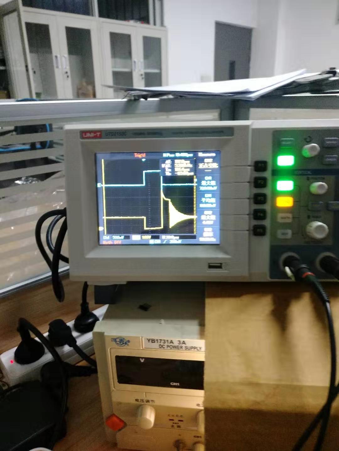

1:使用TPS92691 boost拓扑结构搭建的LED驱动;
2:VIN 7.5-20V,VO 27-33V,IO<10A
3:开关频率试过100-320K(但都有振铃现象)
4:尝试匹配Rg,未收获成效
5:尝试增加阻容吸收未收获成效
6:PWM频率尝试1-48K,未收获成效
7:更改Cin.Cout,L均为消除此现象
以上是我调试所用手段,均为消除这种MOS管关断产生的振铃现象,如下图所示
这种现象导致最直接的后果便是MOS管D极电压过冲,MOS管和LED寿命短,输出效率提不上。
为此请教官方,望给予支持,万分感谢!
