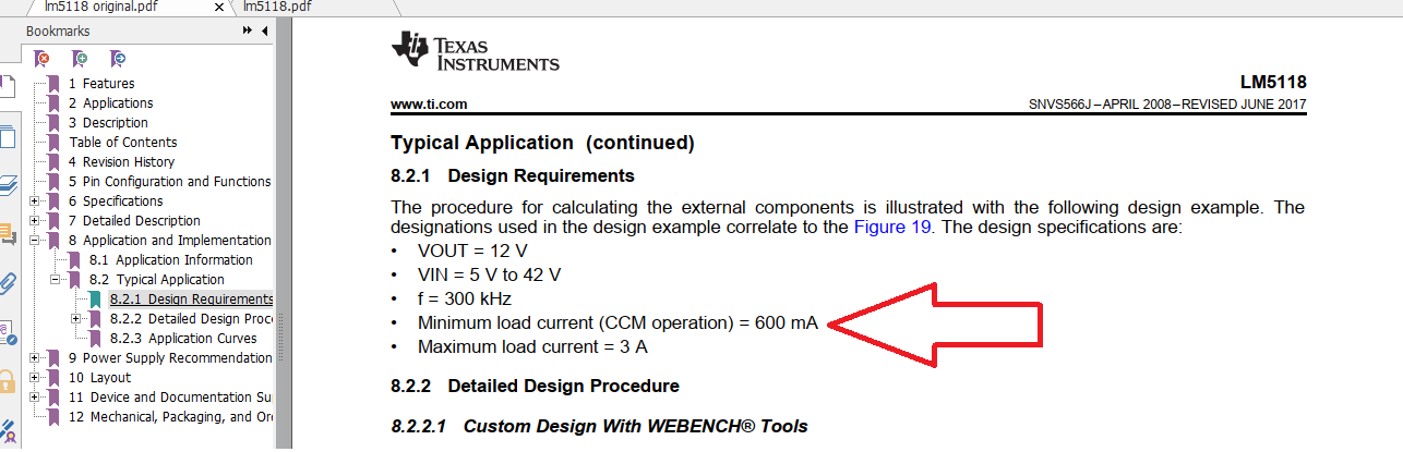

见附图一
LM5118规格书,8.2.1 设计要求 中,最小负载电流(CCM操作)=600mA。

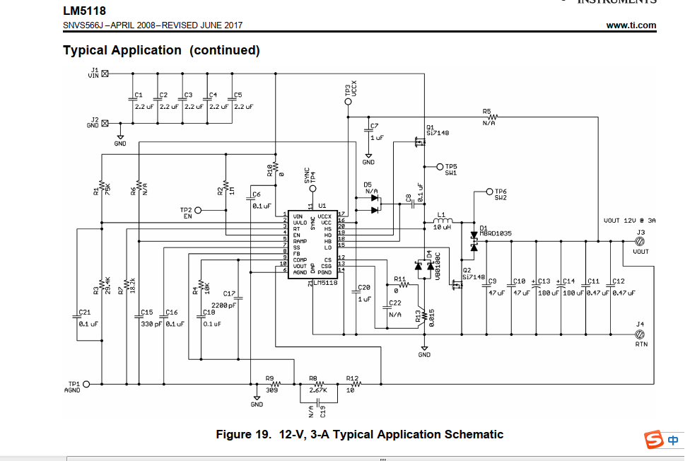

附图二为 设计要求 中提到的图19。
请问
1. 这里说的“最小负载电流(CCM操作)=600mA”是什么意思 ?
2. 如果没600mA的负载电流,buck-boost电路还能正常工作吗 ?
3. 是不是用LM5118设计的buck-boost电源都有 最小负载电流 这个要求 ?
非常感谢!
