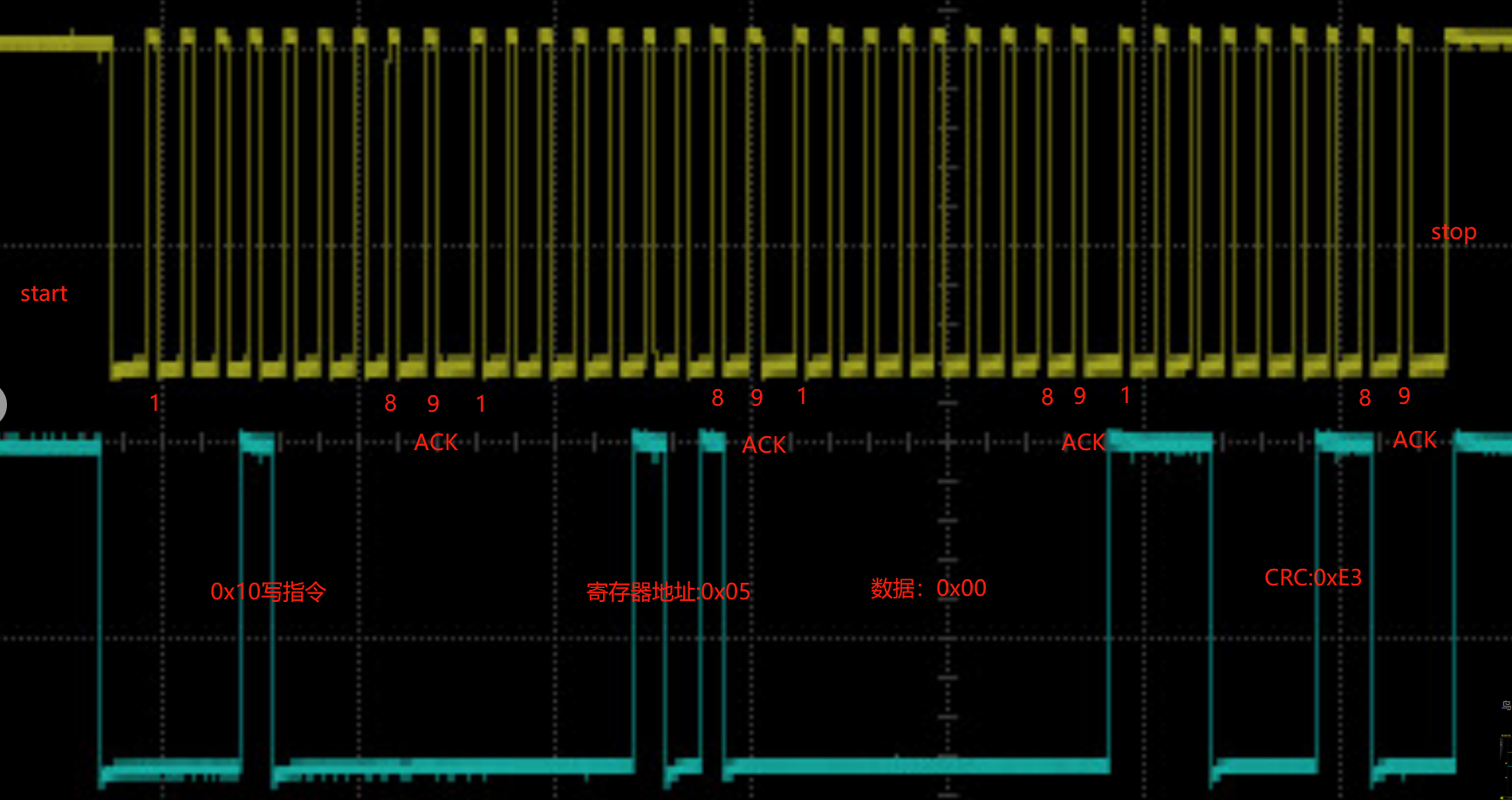

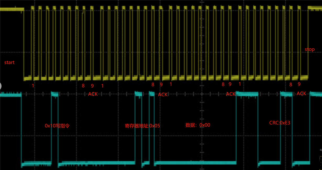

写寄存器0x05,数据为0x00时序如下图,全程有ACK应答,时序没有问题

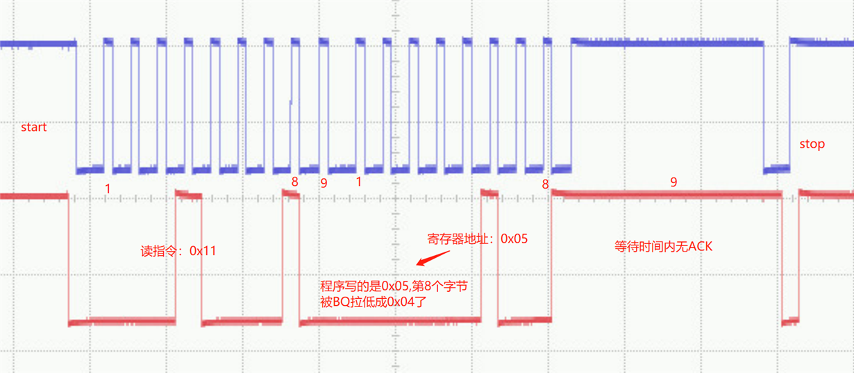

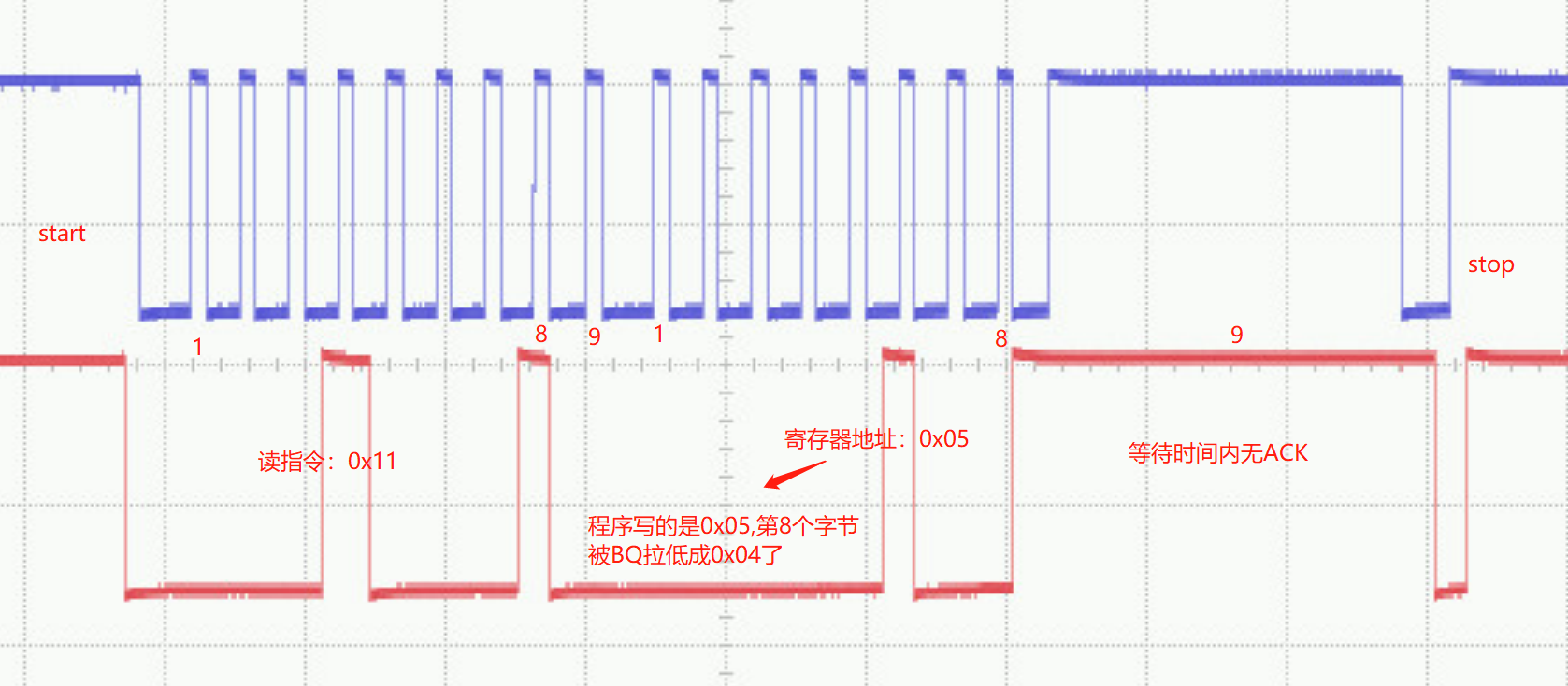

然后是读,读的时候,读指令有ACK反馈,但是我本来是要读0x05地址的,被BQ拉低SDA改变,而且无ACK应答,按理来说,我写都对了,读的话,时序不应该有错,如下图及代码,代码是简单测试代码,只发送读指令及寄存器地址
__DI();
BqIf_IICStart();
BqIf_WriteByte(0x11);
if(BQIF_ERR_OK != BqIf_IICAckDevice())
BqIf_WriteByte(0x05);
BqIf_IICStop();
else
BqIf_IICStop();
__EI();
时序图如下
