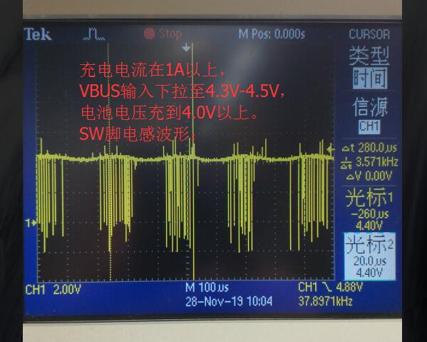

请问TI的工程师:
在使用BQ25606充电,充电电流1.5A,当输入电压VBUS线损下拉至4.5V-4.33V,电池电压充至4.0V以上,这时SW脚电感波形会出现间歇性工作(如下图),有噪音啸叫声,此时充电电流还保持恒流值1.5A,当输入电压VBUS继续下调时,DPM作用开始减小充电电流,保持VBUS在4.3V以上,此时SW波形又会恢复正常,啸叫声消失。
尝试过,调试改变输入输出电容、电感,以及设置不同的充电电流,都没有改善,只是会改变这个间歇性工作的频率,但是始终会在输入电压4.5-4.3V,电池电压充到4.0V以上,这个状态点,出现这种间歇性工作波形,导致有噪音啸叫声。
请问如何解决这种状态,谢谢!

    你电池要充到4.2V,输入确有可能只给到4.3V,有些低了,即便芯片duty 100%, MOS,电感,sense电阻都存在压降,所以建议你提高输入电压(一般这类供电都在4.8V以上),如果你的电压只有4.5V左右,建议你在板子上输入走线尽量宽一点,如果输入有导线,导线尽量粗一点,以减小线损。

    意思是Buck模式BQ25606芯片压差过低导致工作不正常,除了保证输入供电高,没有办法从电路参数上调整吗。
    电压电流都是直接测试IC管脚点,我模拟客户使用情况的实验,有客人可能使用非正规的USB线,充电电流大时,导致线损过大,充到电池快满时,听到有噪音啸叫声。
    同时,我们也有使用BQ25895的产品,
    对比测试BQ25895和BQ25606,无论输入电压怎么降或者线损如何,只要DPM起作用,从恒流充电过度到电流开始减小,BQ25895的波形变化整个都很平稳,全过程都不会出现这种间歇工作波形,无噪音无啸叫。
    而BQ25606,在DPM快要起作用时的临界,始终会出现这样的情况。
    是芯片机制的原因吗
  • 同时,根据Dynamic Power management功能,在输入电压下降到达VINDPM值(约4.3V)的时候,IC会自动降低充电电流直到电流为零,保持输入电压高于VINDPM。对比测试后,BQ25895很平稳的实现这个功能,但是BQ25606就会出现以上波形异常导致电路噪音啸叫。
