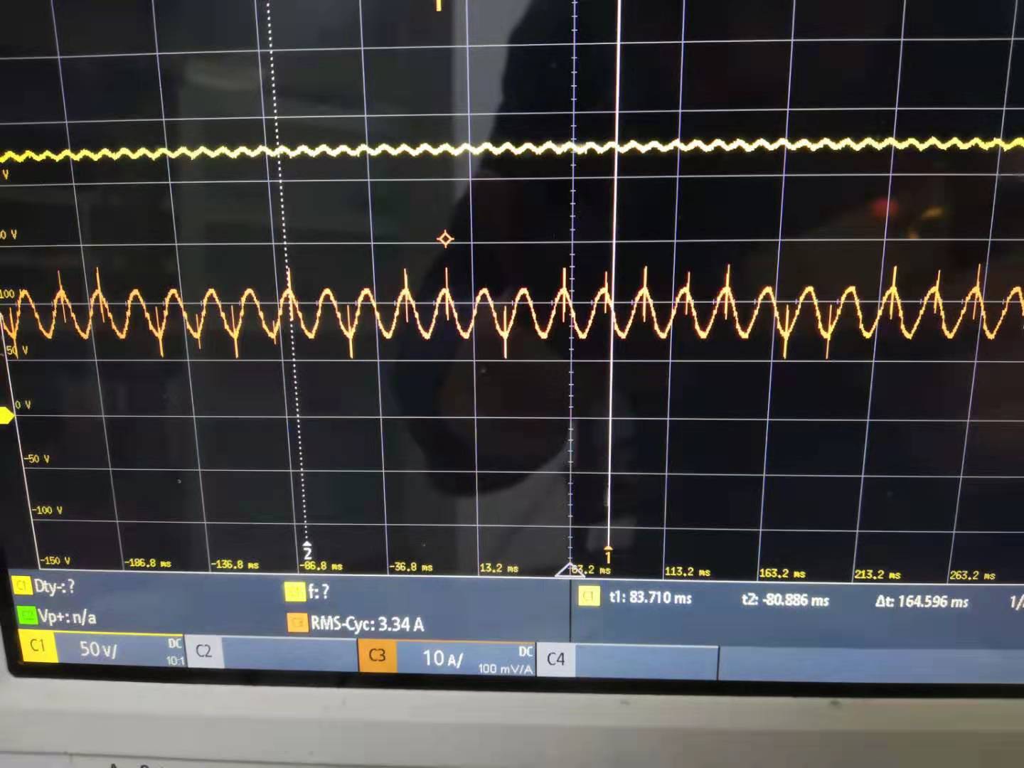

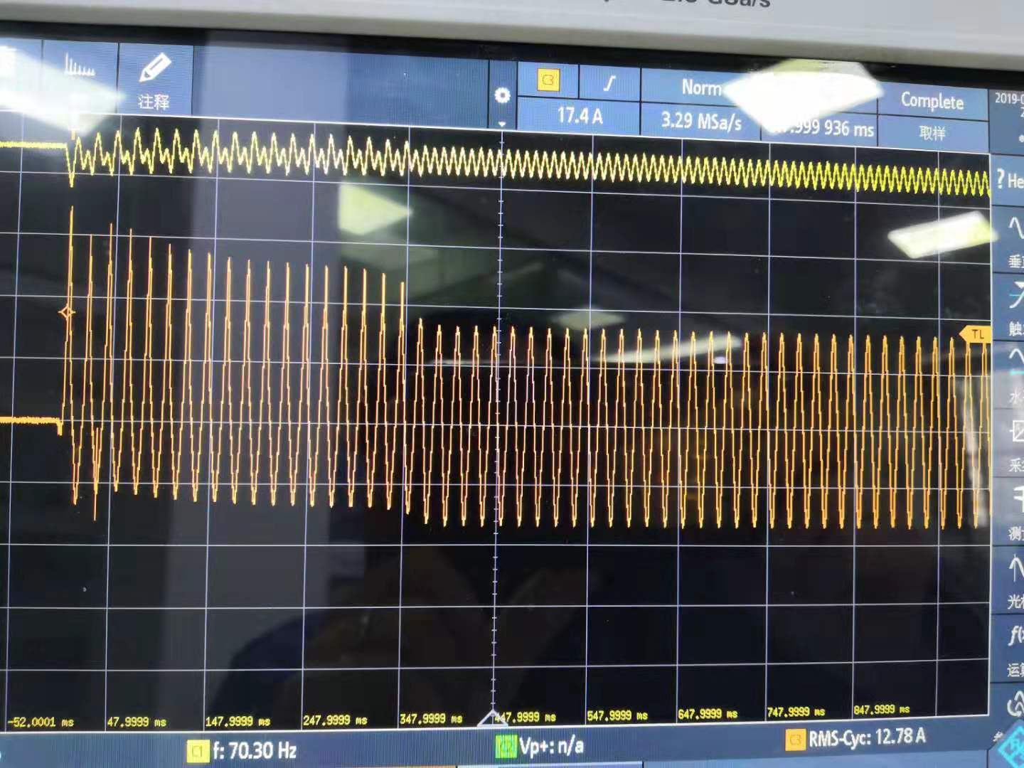

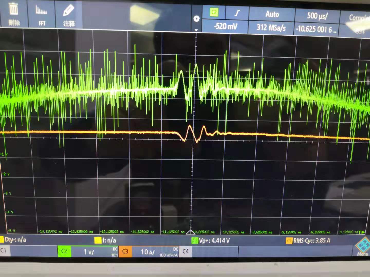

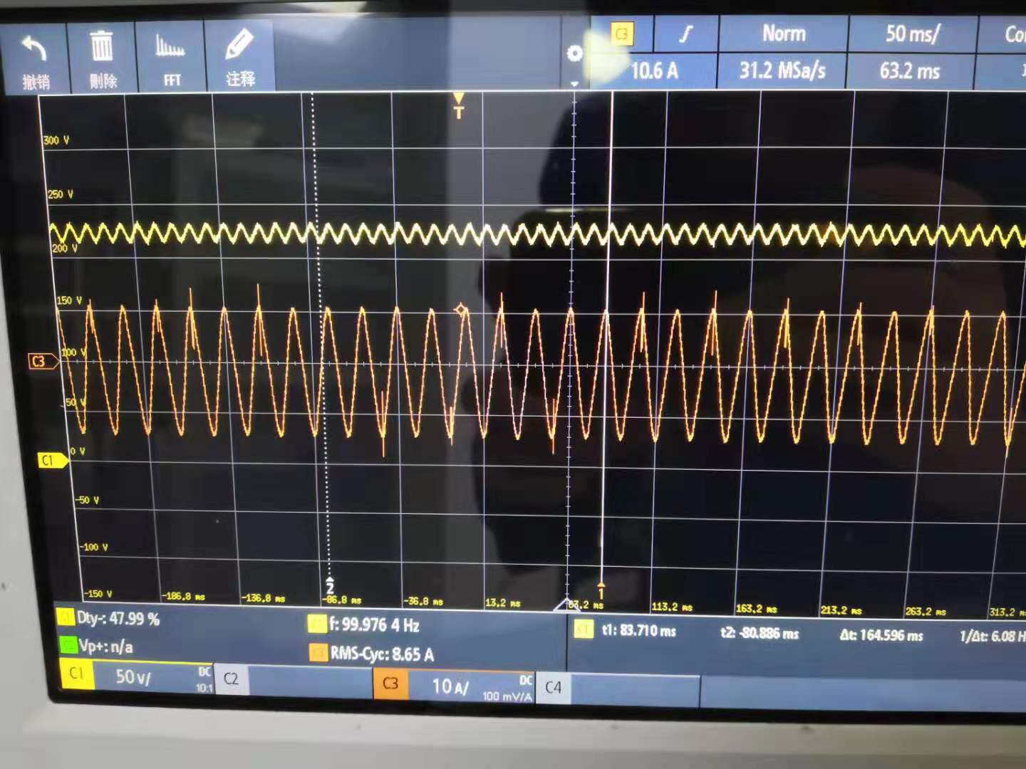

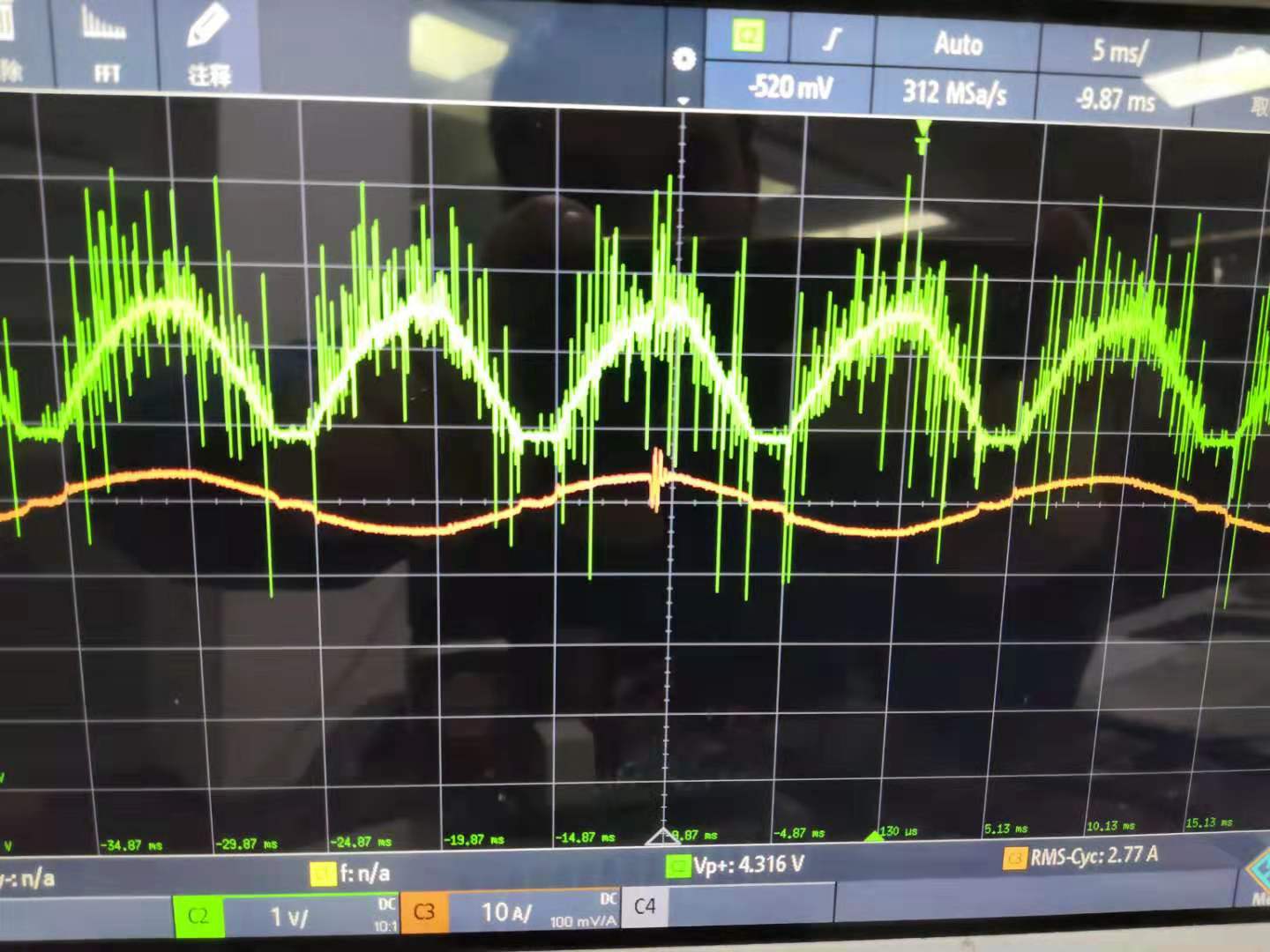

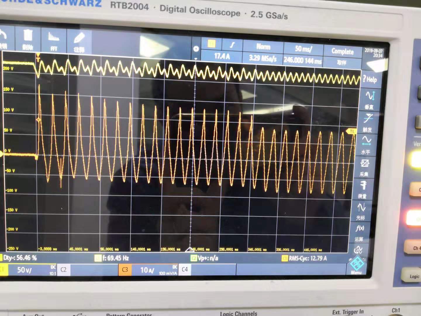

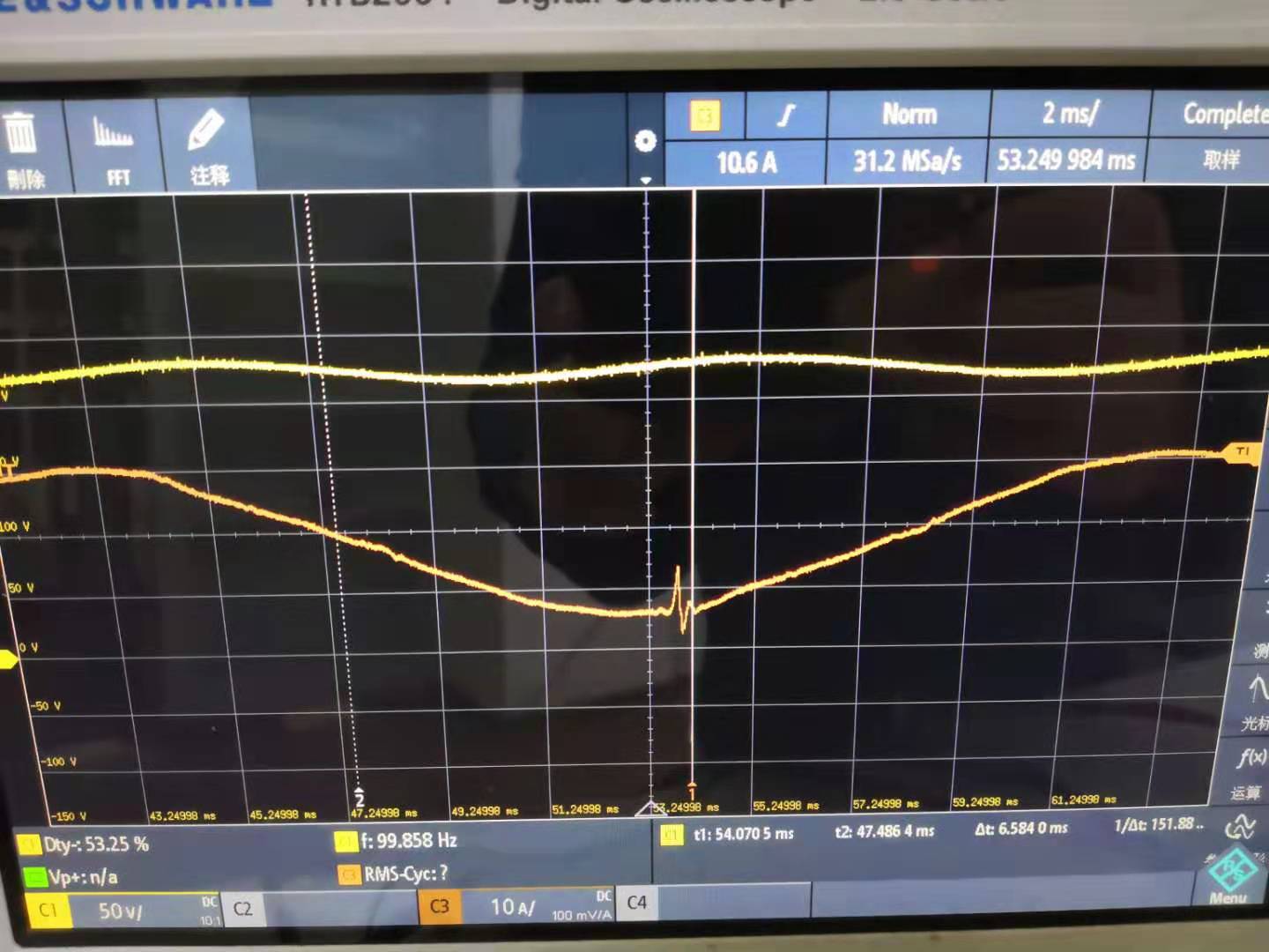

我在使用UCC28180设计1500W的PFC,输入AC100V--130V,输出DC225V,开关频率100K,电感300uH。
在带载测试时,出现这个问题:

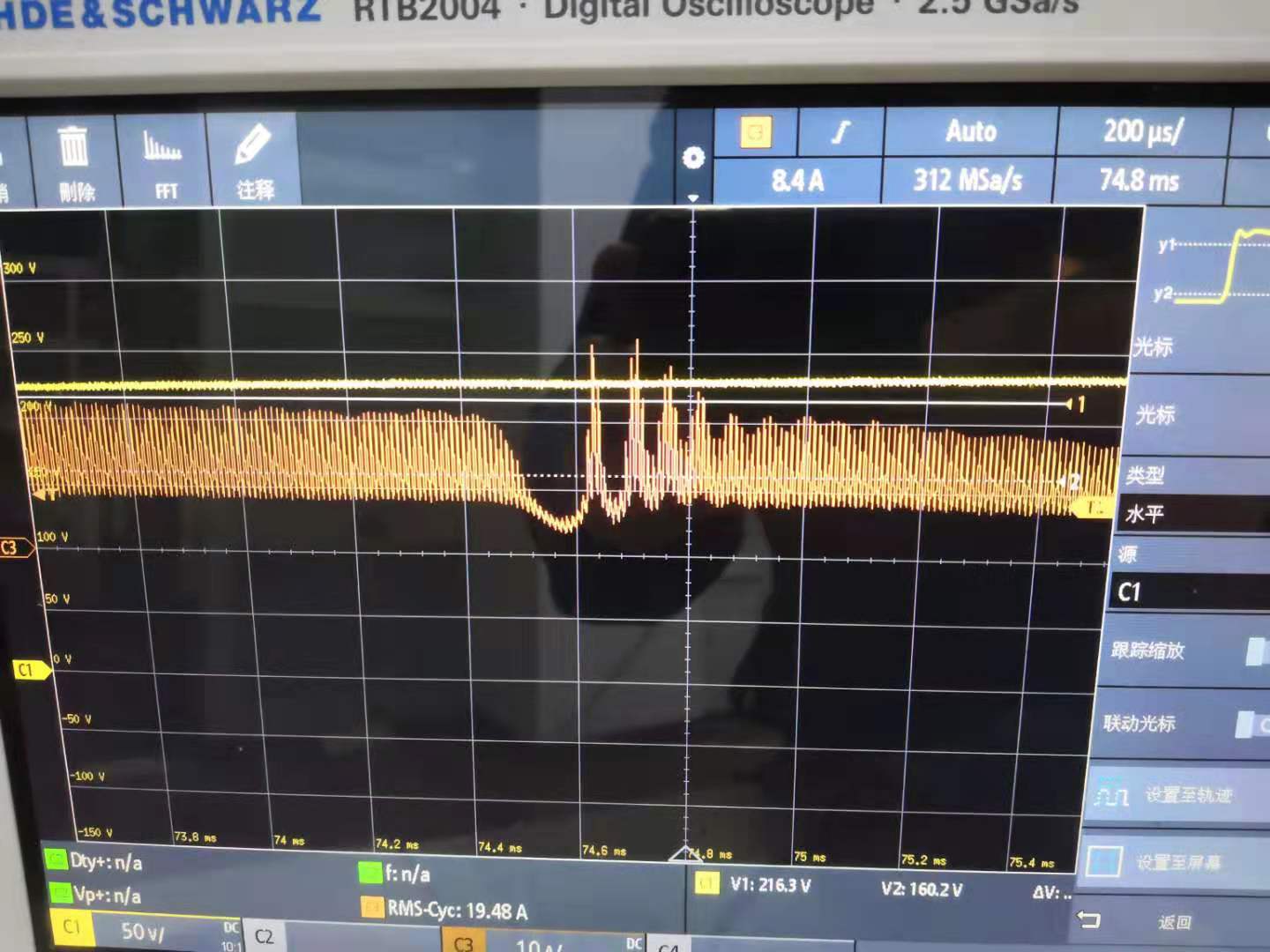

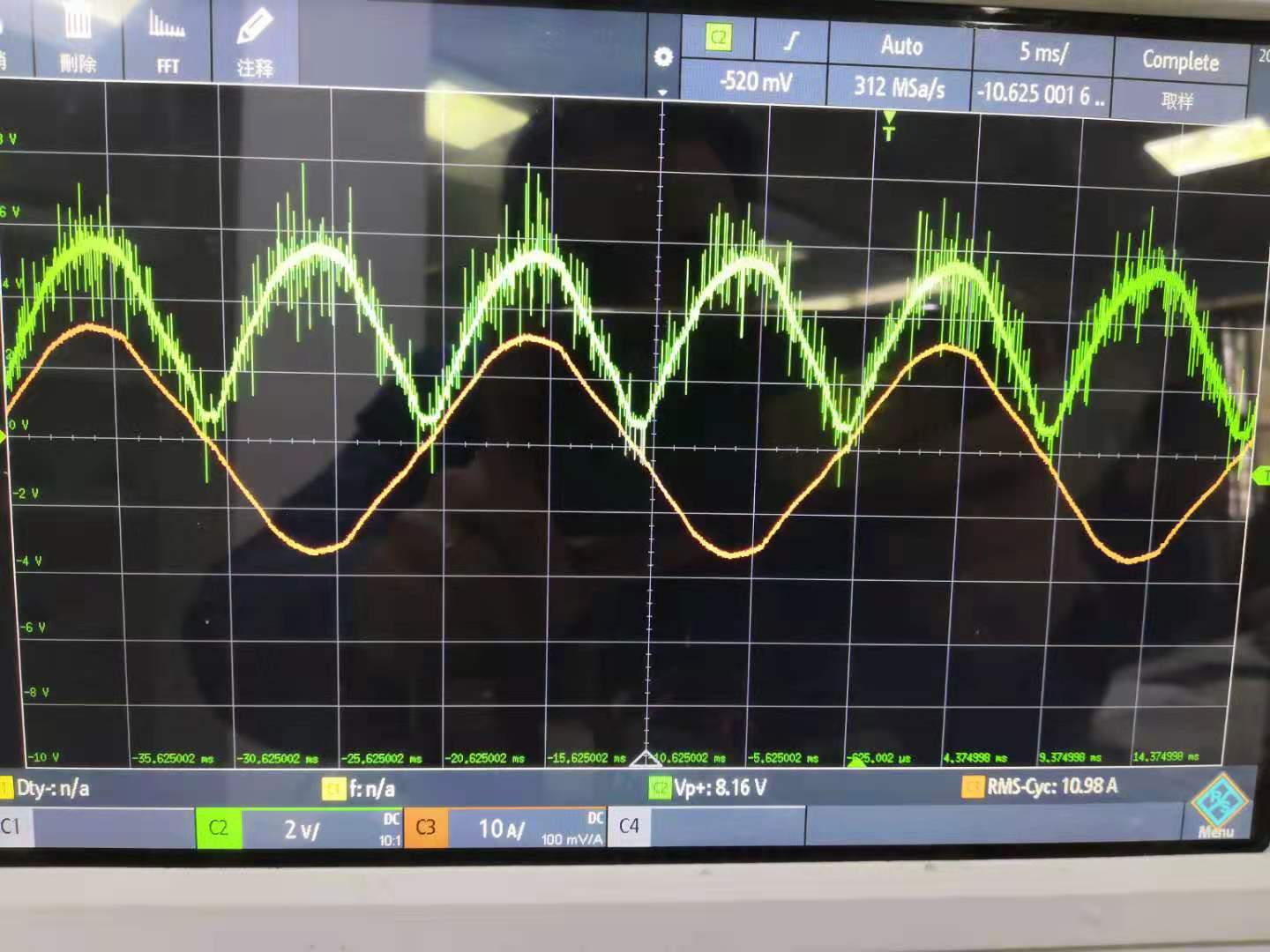

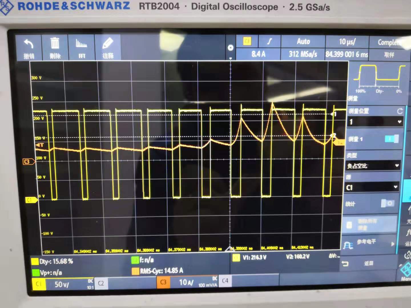

当负载低于1100W时,电源有噪音,正弦波电流的最大值附近出现毛刺尖峰,负载越小毛刺越频繁,噪音越大。

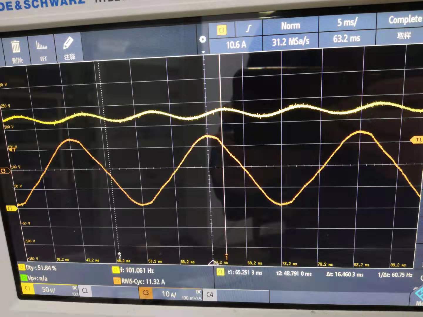

当负载大于1100W时,电源噪音消失,电流波形正常,无异常。
另外,我之前用Ucc28019设计时,全负载电流波形都正常,非常安静。
两个芯片使用同一块PCB。
下图是1400W时电流波形和输出电压。
下图是400W时电流和电压:
下面是1000W时电流和电压:
上图放大:
上图电流异常时电感波形:
电流异常时,电感电流和mos管D极电压:
