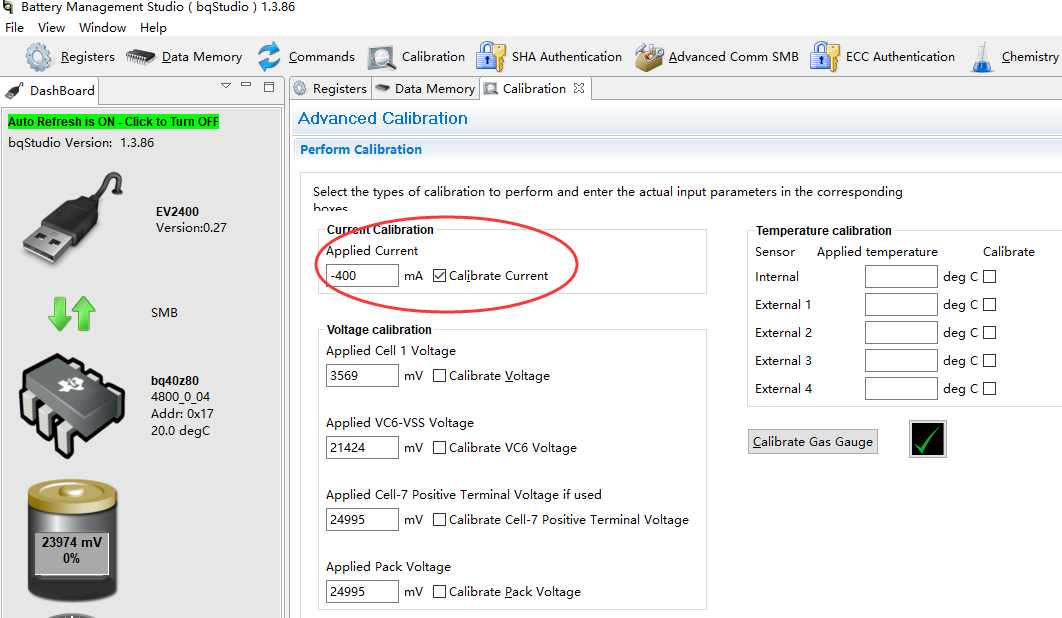

BQ40Z80的电流只能到32767mA,如果我想使用更大电流比如150A,那么我缩放5倍,2000mA校正电流时是400mA:

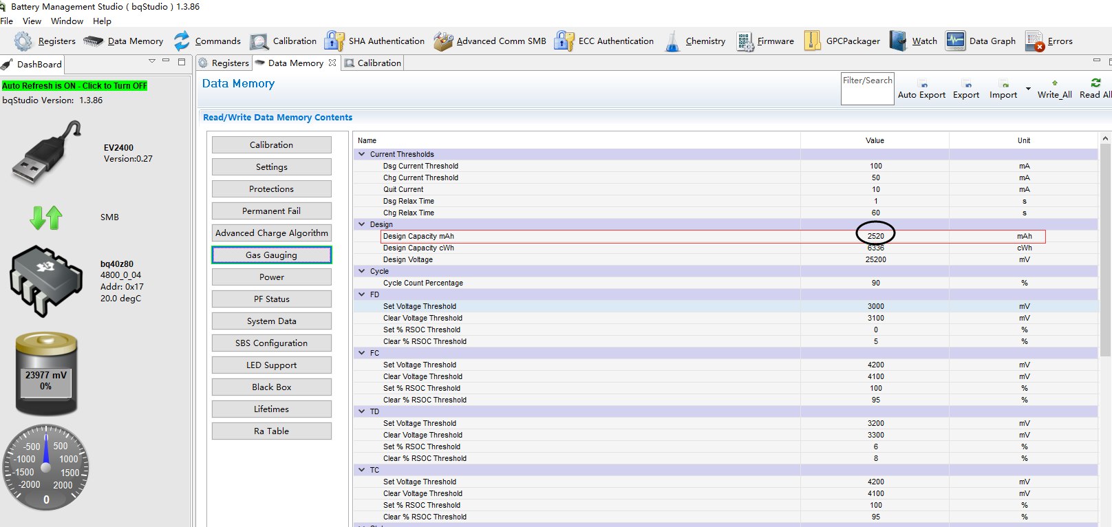

同时容量也按5倍缩放,比如设计容量是12600mAh则变为2520mAh:

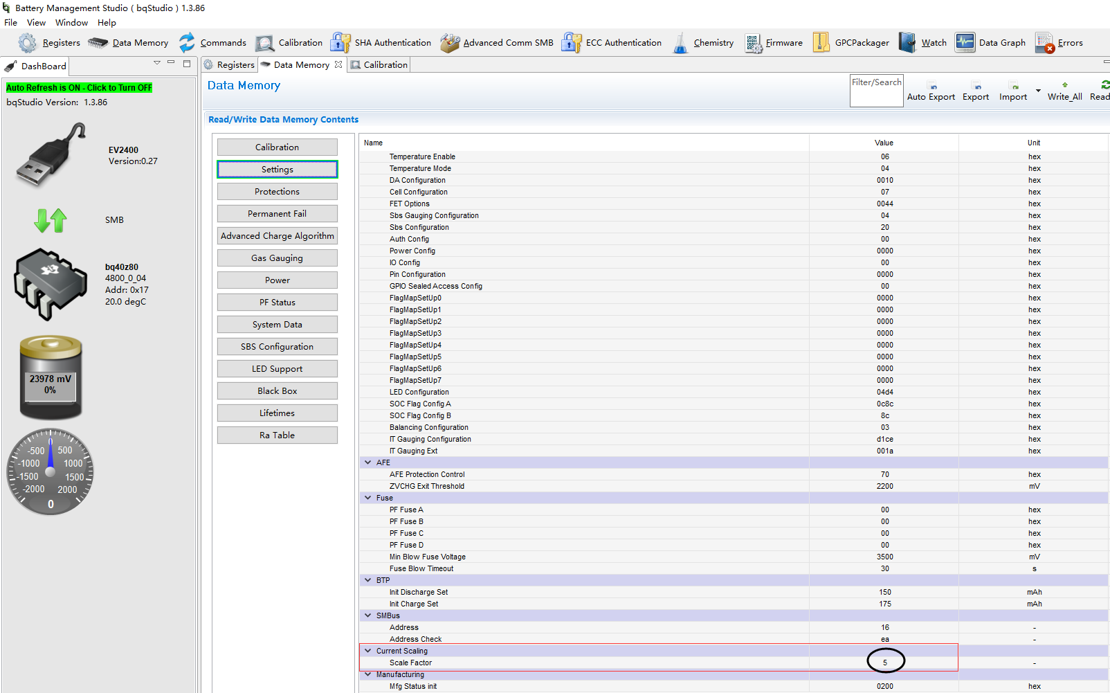

然后为了显示实际的电流值,将Scale Factor设为5:
请问是这样的流程吗?
50280.Gauge Design Configurations for High Charge Discharge Rate Applications.pdf倍率轻快下所有的电流都要使用倍率,您可以参考上面的文档
