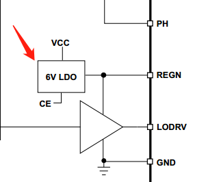

现在输入是使用的6V太阳能板,最大功率电压点是5.8V,充电电池是单节磷酸铁锂电池,充满3.6V。现在在计算MOS选型时,其中9.2.2.4中提到的上管公式18,里面涉及到的VREGN和VPLT电压该如何确定?框图中,VREGN是6V的LDO输出,但是实际输入电压未能达到6V的时候,该电压如何确定,谢谢。
另,考虑充电电流是小于1.5A,NMOS选型用的AOS的AO3400A,这个余量是否足够?
