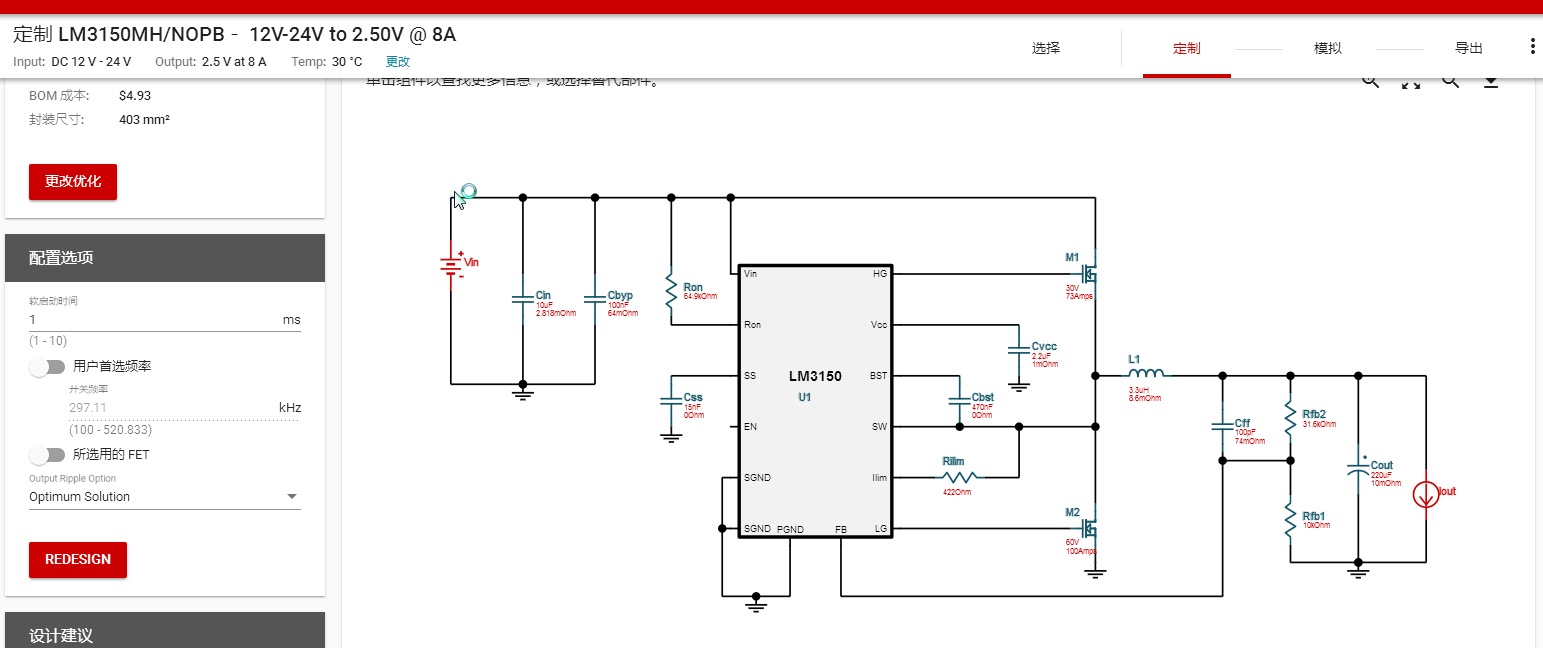

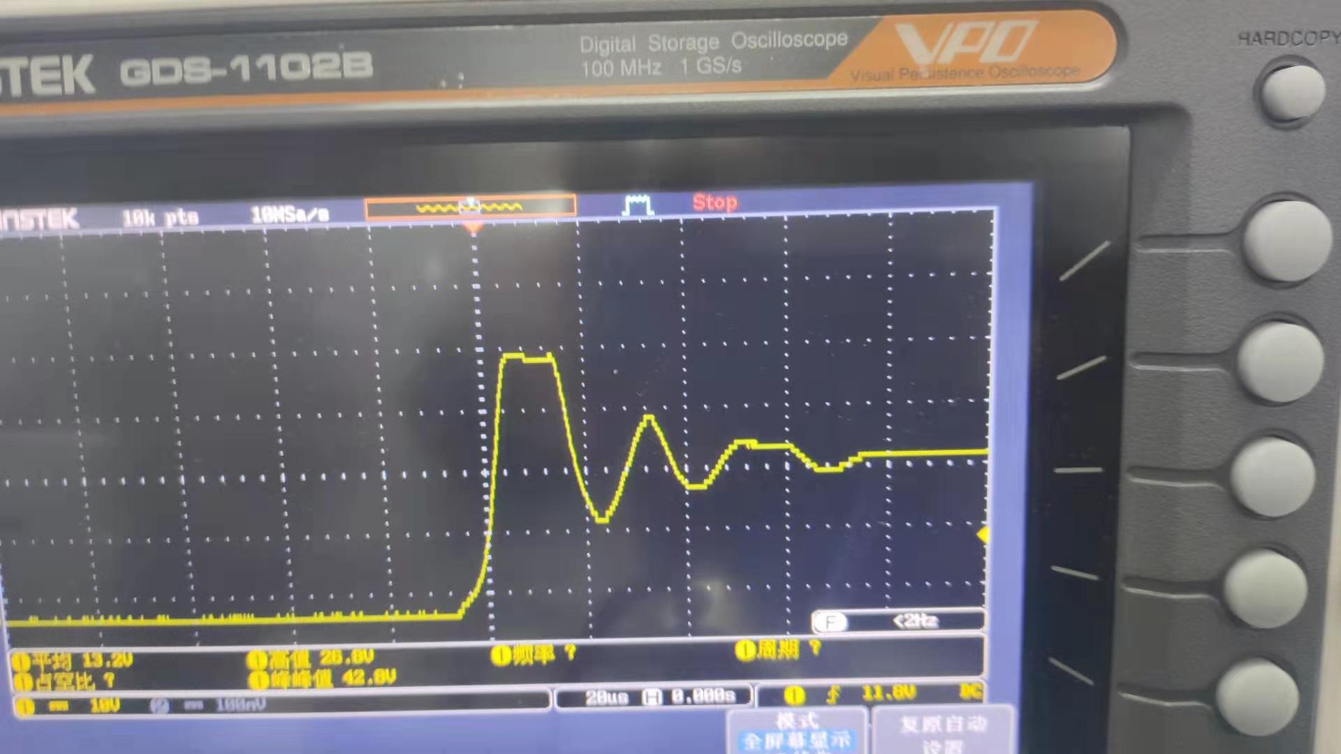

各位大神好,我在使用LM3150芯片时出现一个问题,使用的电路是通过TI设计软件生成的如上图,在输出2.5v 8A都是可以达到的,但是出现上电芯片烧坏的情况,使用的是24V稳压电源提供24V直流电,在测试输入端电压是通过示波器捕捉发现有高达43v的过冲电压,直接把Vcc引脚击穿了,下面的是捕捉的过冲电压。
我在将输入电容换成3个10uf瓷片电容并联还是有过冲电压,但在输入端加一个100uf电解电容后过冲消失,我想问的是为什么只用10uf瓷片电容不行必须要加电解电容,我加10uf电解电容过冲都会有极大的好转。是不能单独用瓷片电容作为输入电容吗?还是其他问题导致的,增大缓启动电容貌似效果都不明显。
