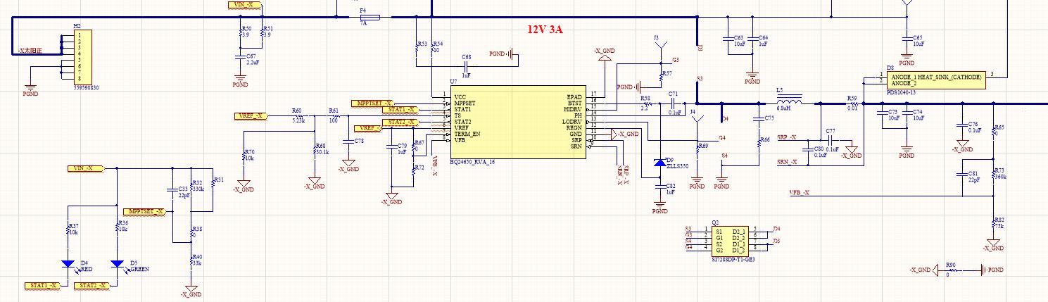

基于BQ24650应用电路做了一个锂电池充电电路,有三个问题想请教下。
  1. 在空载的情况下,发现输出端不稳,在12~11.8之间跳动。
  2. 输出端接电子负载,当电子负载设置为功率模式后大于0.5W是BQ24650输出端会掉电截至,电子负载设置为电压模式(模拟蓄电池充电)则不会,效率约有85%。因BQ24650充电模块后面需要接锂电池和二次配电DC/DC功率电路,当不接蓄电池,直接二次DC/DC和负载情况,bq24650同样会掉电截止。
  3. 在bq24654输出端接了一个二极管到蓄电池和二次配电DC/DC电路,对于输出电压调节有影响吗?(蓄电池和二次DCDC为并联关系,输出端二极管未画出)
原理图如下
