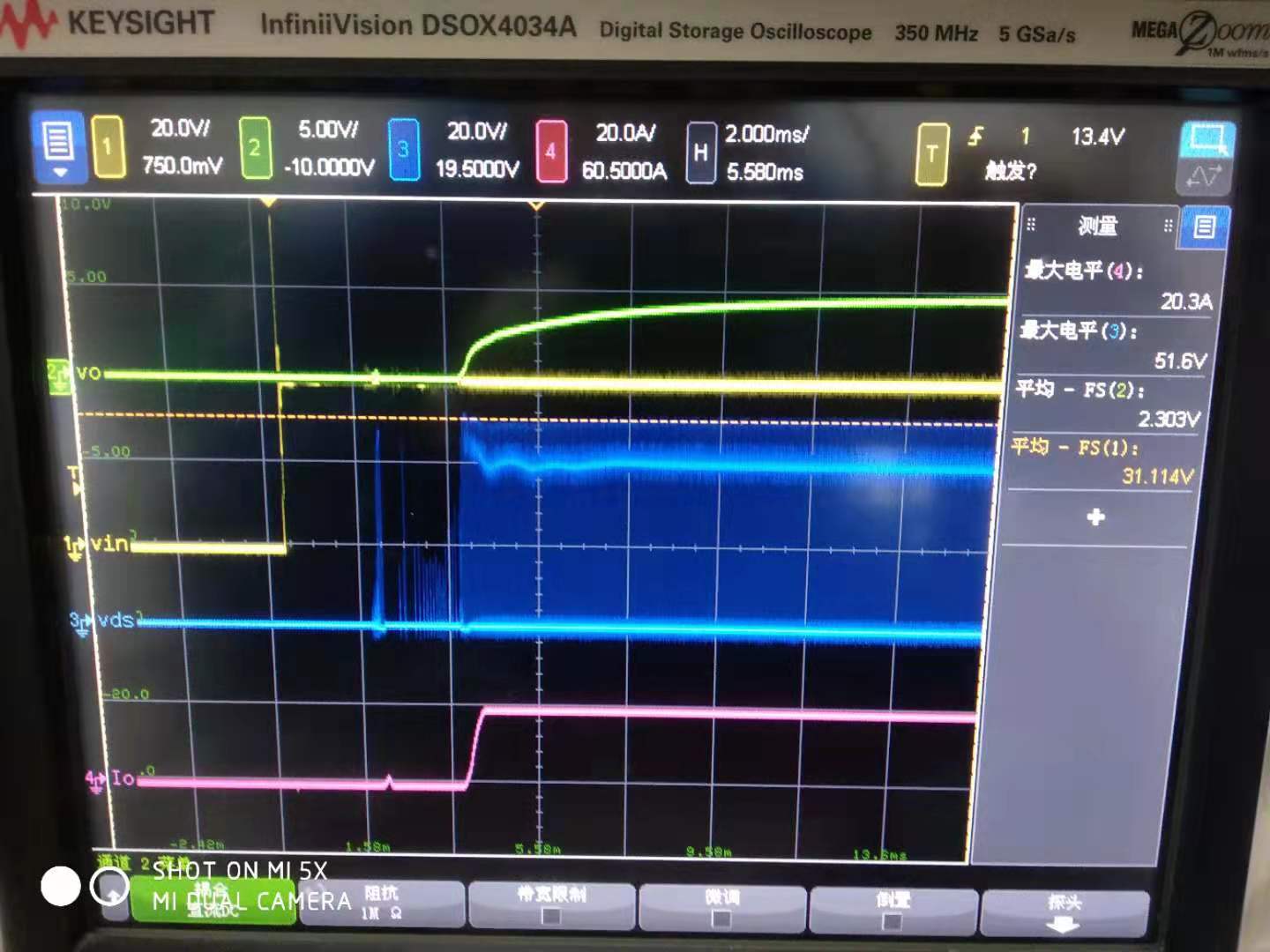

您好,我仿照LM5035的demo板做了一个40V输入,5V20A输出的电源。原理图和数据手册推荐的基本雷同。
如下图,我测试了样机满载启动时波形。
黄色是输入电压Vin波形,绿色是输出电压Vo波形,紫色是输出电流Io波形,蓝色是次级整流MOS管DS端波形。
当输出电压从0V逐步上升到5V之前,Vo、Io会有一簇小脉冲,Vds也会被导通,我不知道为什么会产生这簇脉冲。
下图蓝色是次级同步整流管驱动Vg波形。
在正常启动前,会有一簇触发信号
下图蓝色是LM5035的SR波形。
请问这个异常的驱动信号该如何消除?
