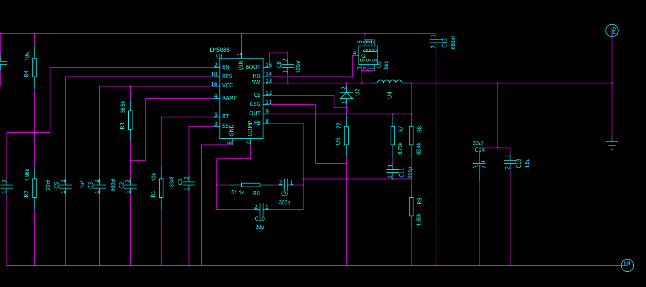

用的是webench设计的电路,但是输出结果很奇怪,有时电压升不上去,有时升上去了又极其不稳定。

webench应该是不可以仿真这类负压输出的,主要就是将输出接GND, 然后原来的GND变为负压,具体你可以参照TPS5430或者TPS54160, 这两个芯片的网站上都有buck芯片做负压输出的设计文档,计算方法都是差不多的。
