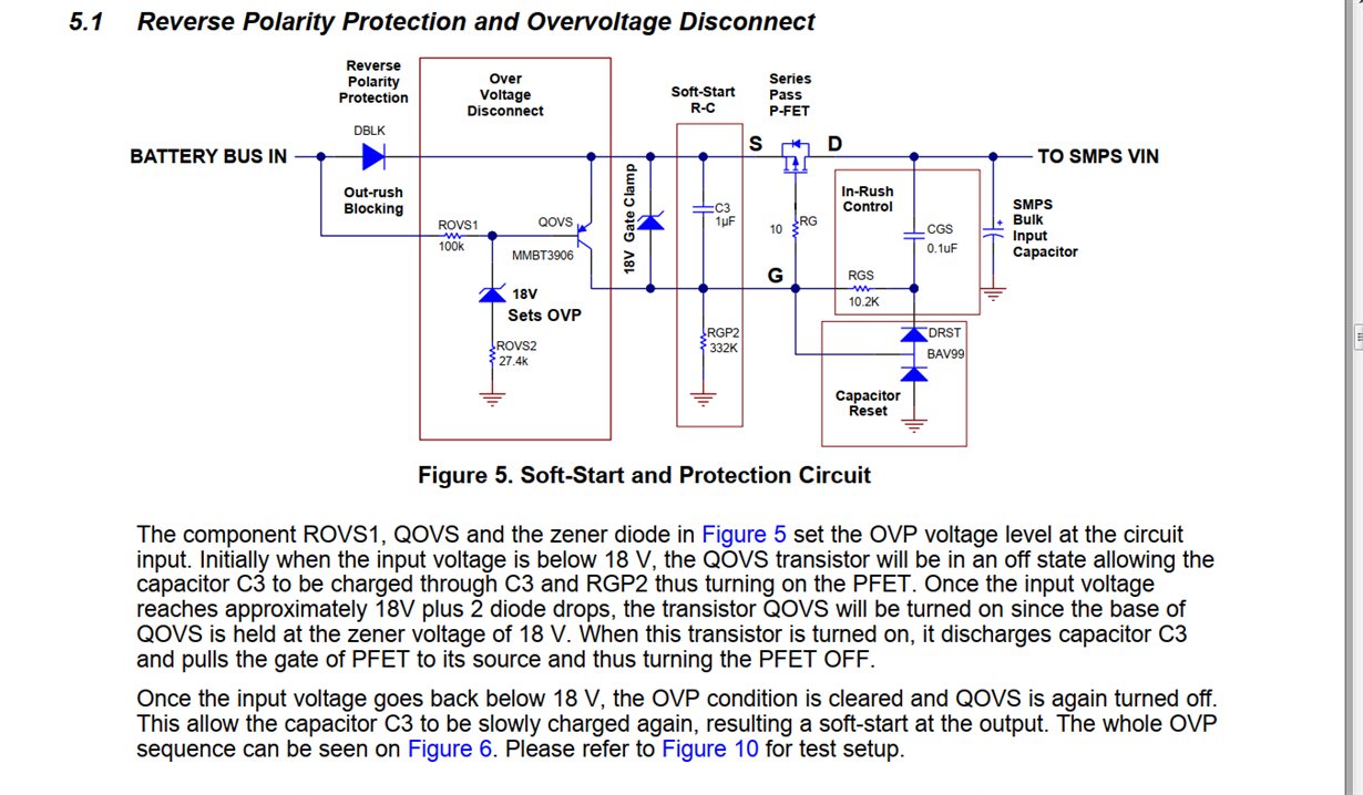

在SNVA717–September 2014 这个文档当中,有一个二极管(BAV99)的作用是写着复位电容,不理解,请大神帮分析一下,谢谢大电流防反接-TI.pdf
